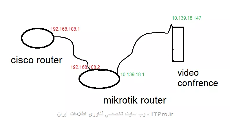

سلام و عرض ادب خدمت اساتید محترم سایت بسیار ارزشمند tosinso.com
روتر سیسکو که ارتباط mpls سازمان ما با سازمان مرکزی را برقرار می کند و دارای ip در رنج 192.168.108.024 می باشد و روتر میکروتیک که متصل به شبکه داخلی ما در رنج 10.139.18.024 و فی مابین روتر سیسکو و شبکه داخلی قرارا دارد اخیرا دستگاه ویدئو کنفرانس به آدرس 10.139.18.147 در شبکه داخلی اضافه شده است که باید یک ip در رنج 192.168.108.0/24 بگیرد تا از طریق mpls با سازمان مرکزی ارتباط داشته باشد حال سوال این است که چگونه می توان از طریق تنظیمات میکروتیک کاری کرد که مثلا آدرس 192.168.108.3 به آدرس 10.139.18.147 ترجمه گردد .لطفا کمک نمائید .

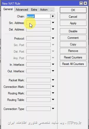

فکر نکنم به دادن ip مقصد نیاز باشه چون شما وقتی در src address رو net ip مورد نظر بنویسی تمام اون رنج رو nat میکنه البته باید قبل از اون تنظیمات bridge و ip های مورد نظر در اینترفیس هارو انجام داده باشی
پاسخ در 1395/11/07 توسط
وقتی در قسمت تنظیمات داخلی میکروتیک هستی تب ip رو باز کن بعد تب firewall رو باز میکنی
nat
وقتی به اینجا رسیدی ازون تب های بالا NAT رو انتخاب میکنی و بعد + رو میزنی یعنی ادد میکنی حالا چیو بت میگم...
NAT
تو قسمت سورس ادرس IP مورد نظرتو مینویسی و اون گزینه ی بقلیش رو هم که یه مربع کوچیکرو باید توش خالی باشه یعنی تیک نداشته باشه بعد از تب ACTION نوع Action رو روی حالت masqureade انتخاب میکنی بعدش هم که apply و ok
تموم برادر...
پاسخ در 1395/11/06 توسط
امیدوارم مشکلتون حل شده باشه اما اگه نشده این مورد رو چک کنید فکر می کنم حل بشه.
ار قسمت ip-> firewall یک dst nat ایجاد کنید و IP Dest رو هم همون آی پی 192 بدین بعد در تب اکشن مجددا dst nat رو انتخاب کنید و آی پی مقصد رو بدین. امیدوارم اشتباه نگفته باشم چون تنظیمات روتر جلوم نیست
