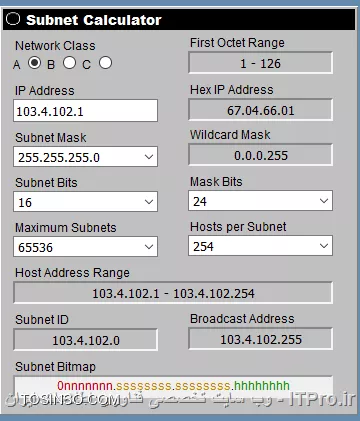

امیدوارم این تصویر و لینک کمکتون کنه اما توصیه می کنم که نحوه محاسبه را یاد بگیرید.
||http://network.tosinso.com/files/get/17647ac8-50c0-4bcc-ac1c-11f7a7efd444||
|subnet-calculator::http://www.subnet-calculator.com|
subnet-calculator
پاسخ در 1395/11/10 توسط
