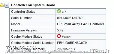

پیغام خطا در ILO
دوستان کسی میدون دلیل اصلی ایم پیغام در ILO چی میتونه باشه؟سرچ کردم ی جا گفته بود باید firmware آپدیت کنی .خواستم بدونم کسی با این پیام برخورد داشته؟
دوستان کسی میدون دلیل اصلی ایم پیغام در ILO چی میتونه باشه؟سرچ کردم ی جا گفته بود باید firmware آپدیت کنی .خواستم بدونم کسی با این پیام برخورد داشته؟||http://tosinso.com/files/get/3be01507-c234-4e95-8ccf-9fa25c5a214b||

منم دقیقا همین مشکلو دارم
سرعت هاردم هم اومده پایین وقتی میخواهیم با کلاینت ها وارد حسابداری بشیم خیلی کند کار می کنه
حالا رفتم داخل ILO دیدم این ارورا داده

دوست گرامی مشکل در حافظه موسوم به Raid Controller کش است که در جدا از raid شما نصب میشود (اگر توضیح من بسیار ناقص است چون من نمیدونم دانش شما از hardware سرور چقدر است اگر توضیح بیشتر خواستید لطفا بفرمایید)
حالا جواب سوال شما : error cache module به دلیل در ابتدا خرابی باطری حافظه کش است بعد در مراحل بسیار نادر به دلیل قطعی برق سرور شما به صورت آنی (نداشتن Ups ,...) خود حافظه خراب می شود
سرور را ریست بفرمایید در صفحه موسوم post در مورد مشکل cache module ارور نوشته کامل نوشته می شود
