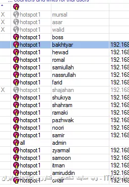

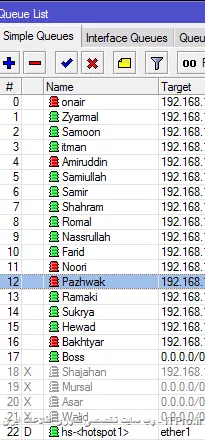

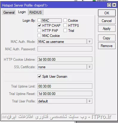

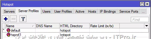

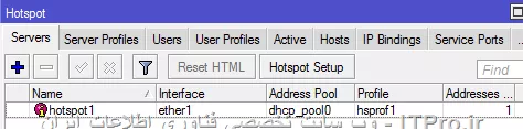

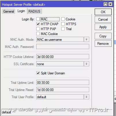

با سلام خدمت دوستان و اساتید آی تی پرو
من تو میکروتیک اینترنت را سهمیه بندی کردم اما یک مشکل دارم و اون این که دیروز تمام کلاینت ها را تو شبکه به اینترنت وصل کردم اما امروز که اومدم دیدم که همه کار های دیروز باید تکرار بشه یعنی این که کابل سرور را باید از سویچ جدا کنم بعد پشت تک تک نود ها برم یوزر و پسورد بزنم تا به اینترنت وصل بشن و بعد کابل سرور را به سویچ وصل کنم.
من تو میکروتیک اینترنت را سهمیه بندی کردم اما یک مشکل دارم و اون این که دیروز تمام کلاینت ها را تو شبکه به اینترنت وصل کردم اما امروز که اومدم دیدم که همه کار های دیروز باید تکرار بشه یعنی این که کابل سرور را باید از سویچ جدا کنم بعد پشت تک تک نود ها برم یوزر و پسورد بزنم تا به اینترنت وصل بشن و بعد کابل سرور را به سویچ وصل کنم.||http://tosinso.com/files/get/6892d5fe-2d00-47f9-93cb-c00c44c9645d||||http://tosinso.com/files/get/4055765e-983d-4a39-aced-384f630973fc||||http://tosinso.com/files/get/f76818ac-93cd-433f-b351-6cf319bbb234||||http://tosinso.com/files/get/d6212cd9-bb2f-4677-b2a9-0554704cbfe3||||http://tosinso.com/files/get/364c7345-5480-4e7e-8a5e-970b5d3b520b||||http://tosinso.com/files/get/ddd490b9-ad6c-4be8-94fc-d862cb97bb1b||
چرا اینطوری میشود نمیدانم
این هم تصاویر از تنظیمات که من انجام دادم

دونه دونه simple que نوشتید؟
بهتره از Queue tree استفاده کنید.

رو میکروتیک هات اسپات و یوزر منیجر را فعال کردم که در حال حاضر کلاینت ها را از هات اسپات کنترل می کنم و برای این که کلاینت های که در روز یک ساعت اینترنت نیاز دارن فعال و غیر فعال کردن شان را از این جا یعنی هات اسپات دارم انجام میدهم که کار درست نیست
من این کار با به اون روشی که تصور هاش رو پست کردم انجام دادم و به مشکل برخردم ، برای این که یوزر ها به شیر فولدر ها دست رسی داشته باشند باید سرور فعال و تو مدار باشه.

شما برای اینکه سرورهای داخل شبکه ت بدون احراز هویت به شبکه و اینترنت وصل باشند ، باید اونا رو bindin و bypass کنید.
برای کنترل پهنای باند و محدودیت حجم دانلود هم از User Manager استفاده کنید.
هات اسپات رو صرفا برای احراز هویت استفاده کنید.
Simple Queue رو زمانی میتونی استفاده کنی که بسته ها رو از طریق منگل مارک دار کرده باشی.
شما چون داری از User Manager استفاده می کنی بهتر است تمام محدودیت هایی که میخوای روی کاربرانت بزاری رو از طریق User Manager اعمال کنی.
در ضمن DHCP رو هم از طریق سرور بدی مشکلی نداره.
راستی شما از طریق ویندوز سرورت هم میتونی کاربرانت رو با همون اکانت هایی که در شبکه دارن احراز هویت کنی
