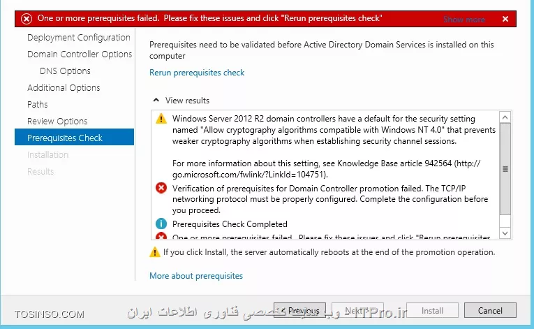

ویندوز سرور 2012 نصب کردم و DNS server نصب کردم. ولی نمی دونم چرا موقع ادامه کار در قسمت Active directory domain services configuration در مرحله آخر پیغام زیر میده.
verification of prerequisites for domain controller promotion failed the tcp ip networking protocol must be properly configured
||http://network.tosinso.com/files/get/43395634-9abc-45e0-8ed0-9d64e22c2720||
به صورت دستی IP و بقیه موارد تنظیم کردم، ولی متوجه نمیشم مشکل از کجاست.
