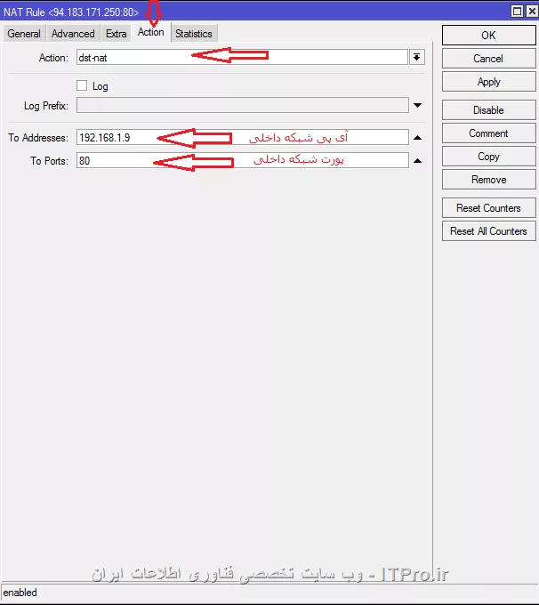

دوست عزیز ip 192.168.88.10 میشه روتر میکروتیک شما و می تونید وارد تنظیمات بشید و ببینید در ip --->addresses شما چه ip هایی دارید اگر PPPoE روی روتر میکروتیک ست شده باشه یک IP VALID در آن قسمت هست و کنارش هم D داره یعنی Dynamic برای PortForwarding شما از قسمت IP----->Firewall----->NAT یک dstnat تعریف می کنید باید IP دستگاه DVR را بدونی تا انرا در قسمت NAT وارد کنی

دوست عزیز به جهت Port Forwarding باید از ISP که ازش سرویس میگیرید، IP Static تهیه کنید، آدرسی که ذکر کردید آی پی شبکه محلی شماست نه آی پی که سرویس دهنده به شما اختصاص داده

سلام دوست عزیز آموزشش اینجا هست.بفرما
||http://network.tosinso.com/files/get/96bb57be-12c4-48db-a2a1-a7111e595ba0||||http://network.tosinso.com/files/get/0bcaffac-2b2e-4899-9f8f-794aaaf06a72||
