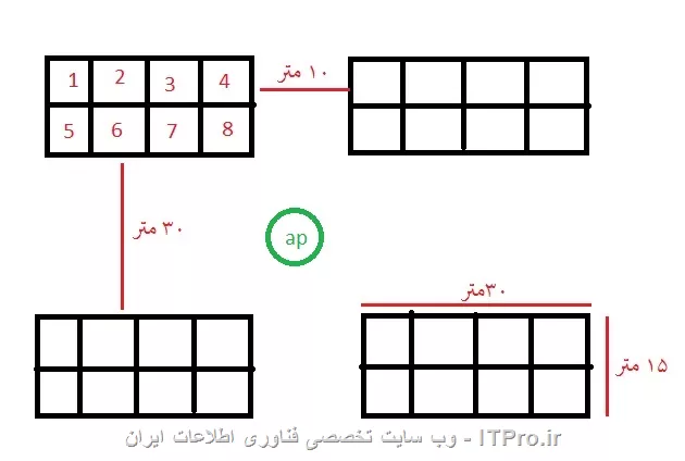

4 تا ساختمون 1 طبق داریم که هر کدوم 8 تا اتاق دارن اندازه ها توی تصویر مشخصه

1- اگه وسط ساختمونا یه اکسس پوینت omini قوی بزارم مشترکین توی محدوده با موبایل میتونن به اینترنت دسترسی داشته باشند(اینترنت پایدار بدون قطع و وصلی)
2-اگه واسه هر کدوم از ساختمونا یه اکسس پوینت سقفی بزارم چی؟

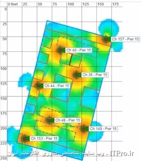

عوامل زیادی در قدرت سیگنال دریافتی کلاینت ها و تحت پوشش قرار دادن دستگاه AP شما تاثیر گذار هست
باید ابتدا عوامل محیطی رو در نظر بگیرین و قدرت dbi دستگاهتون و tx power دستگاهتون
به نظرم بهتره ابتدا از WLAN Planner استفاده کنید . نقشه شبکتون رو بهش بدین محدوده و جنش اجسام و ضخامت اون ها رو مشخص کنید . بعد بیاین AP هاتون رو قرار بدین . خود نرم افزار بهرترین چینش رو بهتون پیشنهاد می ده .

همون بهتر که برای هر ساختمان یک یا چند اکسس پوینت بزارین
پاسخ در 1395/12/07 توسط
با یک اکسس پوینت نمیشه و باید برای هر ساختمان حداقل یک اکسس پوینت لازم دارین
تعداد یوزرها چندتا است؟
