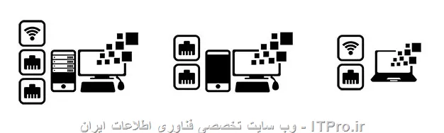

در تصویر زیر سه مورد از دیوایس هایی رو میبینیم که هر کدوم دارای بیش از یک کارت شبکه هستن . اگه بخوایم هم زمان از تمام کارت های شبکه مون استفاده کنیم و به چندین شبکه متصل بشیم مدیریت این شبکه ها چطور امکان پذیر است و در کل چه اتفاقی توی سیستم مون میفته ؟؟؟
مثلا با وای فای به اینترنت متصل باشیم و با کارت شبکه به شبکه محلیمون متصل بشیم . یا همزمان به دو خط اینترنت ای دی اص ال متصل بشیم . آیا نرم افزاری هست که بتونه استفاده همزمان از تمام کارت های شبکه رو برامون مدیریت کنه ؟؟؟
بدون اینکه برای استفاده از یکی از این شبکه ها مجبور باشیم سایر شبکه ها ( کارت های شبکه ) رو غیر فعال کنیم ...

بستگی داره بخاین این سناریو رو از چه طریق عملیاتی کنین! اگه میکروتیک تو شبکه دارین با استفاده از Load Balancing و موارد مشابه شدنیه. اگه با ویندوز سرور بخاین این کارو بکنین از طریق نصب و کانفیگ NIC Teaming یا Clustering. و اگه هم بخاین با سیسکو همچین کاری کنین بازم به روشهای مشابه قابل انجام هست.
توی همین سایت بگردین قطعا آموزش هایی از قبل راجع به مواردی که گفتم موجوده.

سلام دوست عزیز.
شما هر چند تا که کارت شبکه داشته باشین میتونید ازشون استفاده کنید حتی به طور همزمان.چنانچه که در نرم افزار VMware Workstation ما تعدادی کارت شبکه به صورت مجازی اضافه میکنیم و همشونو بدون هیچ مشکلی استفاده میکنیم.شما میتونید یکی از کارت شبکه هارو در شبکه لوکال استفاده کنید و یکی دیگه رو به اینترنت متصل کنید و یا هر دو رو به اینترنت متصل کنید و ...
