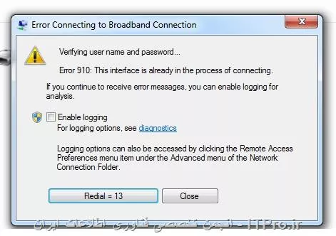

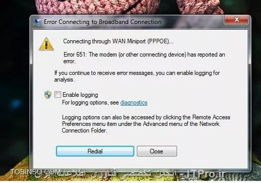

من از خط adslتوی خونه برای اتصال به اینترنت استفاده میکردم حالا میخام با همون خط و از طریق لب تاپ به اینترنت متصل بشم که این خطا رو میده

شما بهتره نوع کانفیگ مودم خودتونو از حالت bridge به pppoe تغییر بدین و اونو در حالت pppoe کانفیگ کنید. اگه در این حالت چراغ اینترنت مودم شما روشن شد یعنی همه چیز حله. دیگه نیازی به ساختن کانکشن در ویندوز هم ندارید. حالا اگه بخواین میتونین فقط به وایرلس مودم کانکت شین و از اینترنت استفاده کنید . پس اول کانفیگ مودم خودتونو تغییر بدین بعد ببینید لپ تاپ میتونه بصورت وایرلس به مودم کانکت بشه یا نه

دوست عزیز اگه با همون سخت افزار توسط PC به اینترنت وصل میشید که مشکل از سرویس دهنده نیست . یکی از دلایل این خطا میتونه نصب نبودن درایور کارت شبکه لپتاپتون باشه. چک کنید

در این خطا شما اخازه لاگین کردن ندارید که خطای مشترکی بین adslوWifiاست و علت بروز این خطا شما از MACکه در سیستم استفاده میکنید اجازه اتصال ندارید

دوستمون به گزینه خیلی عالی اشاره کردند . کانفیگ مودم رو درست کنید و احتیاجی به ساخت کانکشن نیست
نحوه کانفیگ کردن مودم های adsl خیلی راحته فقط کافیه ip مودم که توی اکثر شرکت ها 192.168.1.1 هست رو وارد کنید و بعد وارد کردن رمز عبور و نام کاربری که معمولا هردو adminمی باشد و پشت مودم هم نوشته شده و بعد سایر تنظیمات
