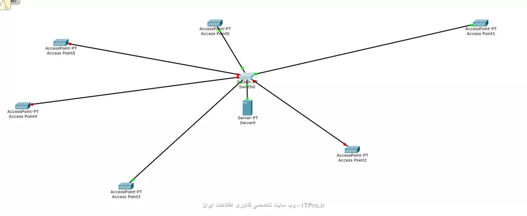

با عرض سلام خدمت اساتید محترم.در محیطی مجبور هستیم که بین سوییچ و اکسس پوینت در فاصله ای بیشتر از 500 متر کابل کشی کنیم. با توجه به اینکه فاصله بیشتر از 100 متر در کابل های RJ45 مشکل ایجاد میکند، راه حل پیشنهادی چیست؟ آیا استفاده از ریپیتر را پیشنهاد میکنید؟ ( چه تعداد ) آیا استفاده از PoE Extender جوابگو خواهد بود؟ ( چه تعداد)ممنون از شما

منظورم رو متوجه نشدید.منظور من همچین چیزیه. برخی فواصل نزدیکه و مشکلی نیست. برخی از فواصل بین سوییچ و ap که 400 متر یا 500 متر فاصله داره رو چیکار باید کنم؟ برای هر کدوم یه لینک؟ یا یه سوییچ در یه قسمت دیگه و لینک به اون؟

||http://network.tosinso.com/files/get/a926ef91-7548-4374-8344-076eb14c3568||

ظاهرا با چند دریافت کننده که ممکن نیست. چون مکان های ap ها میشه 360 درجه ( توی هر نقطه ap هستش ). پس با توجه به صحبت های دوست عزیزمون هنگام ارتباط یک به یک، به صورت رو در رو، تقریبا افت پهنا نخواهیم داشت!!
الان مساله بنده اینه که از یک نقطه ( سوییچ ) چطوری میشه به جهات مختلف لینک داد؟ یا بهتر اینه که از دوتا سوییچ در دو قسمت محیط استفاده شه؟ و از این دو به هم لینک داد؟

ممنونم . غیر مرتبط نیست . منظورم اینه که یک سوییچ با تعدادی اکسس پوینت با فواصل زیاد کع باید به سوئیچ وصل شن. تو این حالت باید چیکار کرد؟
در مورد extender نظری ندارید؟

اگر اینجوریه برای هر دور تر از 100 متره باید یک لینک مجزا بزارین
پاسخ در 1395/12/11 توسط
1 - در این حالت مشکل پهنای باند بوجود نمیاد؟
2 - اگه چند تا اکسس پوینت با این فاصله در جهات مختلف وجود داشته باشه چی ؟
اگه واقعا فاصله 400 تا 500 متره سه تا آنتن نانو بذارین 360 درجه رو پوشش میده

isaac جان منظور شما لینک وایرلس بین سوییچ و اکسس پوینت ها هست؟ یعنی یک لینک میتونه به به چند ap در جهات مختلف داده ارسال کنه؟ و در این صورت آیا پهنای باند کاهش پیدا میکنه؟ ( میشه سناریو مدنظرتون رو تشریح کنین؟ )
مسئله اصلی من تعداد کاربر بالاست.

مورد اول اینکه تو این سناریو کابل پیشنهاد نمیشه، به دلیل مشکلاتی از قبیل قطعی و کاهش سرعت و این موارد.
اما مورد دوم اینکه مگه شما چه میزان تبادل داده قراره برقرار کنین تو این فاصله که نمیخاین حتی یه بیت هم کاهش سرعت داشته باشین؟ من تو یه فاصله 30 کیلومتری لینک وایرلس برقرار کردم و ویدئو کنفرانس و تصویر با کیفیت خوب داشتیم، دیگه از این بالاتر که نیست! حالا 500 متر که نسبت به 30 کیلیومتر چیزی نیست. با این فاصله ای که شما مدنظرتون هس اطلاعات رد و بدل کنین دوتا آنتن وایرلس با کیفیت خیلی خیلی معمولی هم به راحتی جوابگو هست
