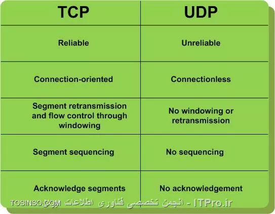

!! tcp  چیست؟
Tcp (پروتکل کنترل انتقال) یک پروتکل ارتباطی اصلی مورد استفاده در شبکه های IP  است. پروتکل TCP  شامل لایه انتقال از مدل OSI است. TCP ارتباط کرا بود که فابلیل اطمینان با اعتباری را داراست.با روش اتصال گرا، دو گره از شبکه می توانند مخابره داشته باشند. با استفاده از TCP آنها باید ابتدا پروتکلی یا فرایندی با نام Handshaking (تکان دادن دست) را کامل کرده تا یک اتصال را ایجاد کنند.زمانی می گوییم که TCP  قابلیت اطمینان با اعتباری را فراهم می کند یعنی اینکه TCP شامل مکانیزمی برای خطایابی و تصحیح خطا بین مبدا و مقصد است.این خصوصیت ازTCP  مغایر UDP است که غیراتصال گرا و غیرقابل اعتماد است. پروتکل­های لایه بالاتری که از TCP شامل SMTP, HTTP, NNTP, FTP, TelNet, SSH, LDAP  است.
!! UDP  چیست ؟
پروتکل دیتاگرام کاربر یا UDP  یک بخش از مجموعه پروتکل اینترنت است. با استفاده از آن برنامه ها بر کامپیوترهای مختلف یک شبکه می توانند پیام کوتاه را به شکل یه دیتاگرام به یکدیگر ارسال کنند. UDP  می­تواند در شبکه هایی کهTCP  به صورت سنتی استفاده می­شود استفاده گردد اما هیچ تعهدی بر اعتبار یا درستی ترتیب داده­ها ندارد. دیتاگرامها ممکن است بدون اطلاع خراب شوند یا به محلی برسد که برایش ارسال نشده بود.اگرچه با دیدن این فاکتورها UDP  به نظر پروتکل مفیدی به نظر نمی­رسد. اما آن راه حل مناسبی برای استقاده در مکانهایی هستند که سرعت مهمتر از قابلیت اطمینان یا اعتماد بوده و اهمیت بیشتر دارد. از آنجایی که UDP سربار چک کردن اینکه داده به مقصد در هر بار ارسال داده را ندارد این مورد از UDP پروتکلی سریعتر و موثرتر می­سازد. این پروتکل اغلب برای برنامه­هایی با اهمیت­دهی بالا به زمان که از بین رفتن داده­ها مقدم­تر از نرسیدن آنها است مورد استفاده قرار می­گیرد.UDP  یک پروتکل بی­مرز است که برای سرورهای سفارش شده در پاسخگویی به درخواست­های کوتاه به تعداد زیادی کلاینت هستند مفید است. در حالیکه TCP بیشتر برای اتصال میان یک سرور و یک کلاینت تنها استفاده می­شود.
UDP  برای بسته­های انتشاری برای همه Board-casting  - که به موجب آن یک بسته برای همه کلاینت های یک شبکه ارسال خواهد گردید- مورد استفاده قرار می گیرد.UDP  نیازی به هیچ مکانیزم کنترل یا دوری از ازدحام شبکه ندارد سایر شکل های مکانیزمهای کنترل مبتنی بر شبکه احتیاج به پیاده سازی دارند تا از جریان بدون اشکال یا ترافیک (رفت و آمد) در یک شبکه مطمئن شوند.یک راه حل طراحی شده برای به عهده گرفتن این مشکل UDP  یا DCCP (پروتکل کنترل تراکم دیتاگرام) که ارزیابی و کنترل ترافیک در شبکه UDP است.UDP وابسته به لایه انتقال می­باشد. اگرچه تمام میزان ترافیک UDP یک بخش کوچکی از همه ترافیک شبکه است اما تعدادی از کاربردهای کلیدی در لایه بالاتر (لایه کاربردی) شبیه DNS و SNMP (پروتکل مدیریت شبکه ساده) از پروتکل UDP استفاده می نمایند.

دوست عزیز لطفا هیچوقت دو تا سئوال متفاوت رو در یک تاپیک قرار ندین امیدوارم در پست های آینده این مورد رو رعایت کنید که نظم وب سایت به هم نخوره اما در خصوص سئوالاتی که پرسیدین ، پروتکل های بصورت کلی دو دسته هستند یا TCP یا UDP ، بسته های اطلاعاتی که توسط TCP ارسال میشن به ازای ارسال هر بسته اطلاعاتی یک بسته تاییدیه هم دریافت میشه از مقصد که این بسته به درستی دریافت شده که در اصطلاح فنی Acknowledge Packet بهش میگن، این نوع ارتباط از نوع TCP باعث میشه شما مطمئن باشید اطلاعات شما بصورت تمام و کمال و بدون نقص به مقصد رسیده و به همین دلیل به TCP پروتکل اتصال گرا یا Connection Orientedگفته میشه ، اما خوب همه چیز هم ایده آل نیست ، زمانیکه شما به این شکل بسته ها رو ارسال می کنید و به ازای هر بسته یک تاییدیه دریافت می کنید سرعت انتقال اطلاعات شما پایین میاد اما طبیعتا دقت ارسال و دریافت بالا میره ، معمولا برای انتقال اطلاعات حساسی مثل نرم افزارها ، نام کاربری و رمز عبور و امثال اینجور داده ها از TCP استفاده میشه که مطمئن باشیم کوچکترین نقصی وجود نداره.
اما در خصوص UDP باید بگیم که بسته های UDP به ازای هر بسته اطلاعاتی تاییدیه دریافت نمی کنن و همین موضوع باعث میشه سرعت انتقال داده های شما بالا بره اما دقت طبیعتا پایین میاد ، البته شما در جایی از UDP استفاده می کنید که سرعت براتون مهمه نه دقت برای مثال برای ویدیو و موسیقی می تونید از UDP استفاده کنید چون اگر بسته ای هم به درستی دریافت نشد حداکثر چند پیکسل از تصویر دچار اختلال میشه نه همه فایل ، به UDP در اصطلاح فنی Connection Less گفته میشه ، توجه کنید که بعضی اوقات دیدم حتی متاسفانه برخی از اساتید دوره های شبکه میگن UDP تاییدیه دریافت نمی کنه این درست نیست ، UDP هم برای ارتباطات بسته Acknowledge دریافت می کنه اما به ازای هر Session نه مثل TCP به ازای هر Packet .... در خصوص سئوال دوم در خصوص DDNS یا همون Dynamic DNS می تونید به لینک زیر مراجعه کنید :

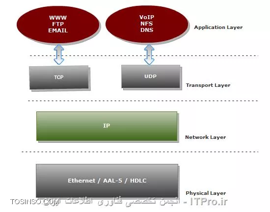

در تکمیل صحبت های دوست عزیز Alimoradism، در شکل میبینید که DNS از UDP استفاده میکنه.در حقیقت DNS Query از طرف کلاینت از UDP استفاده میکنه، در حالی Zone Transfer مابین DNS Server ها از TCP استفاده میکنه. برای اطلاعات بیشتر، به لینک زیر مراجعه کنید:
