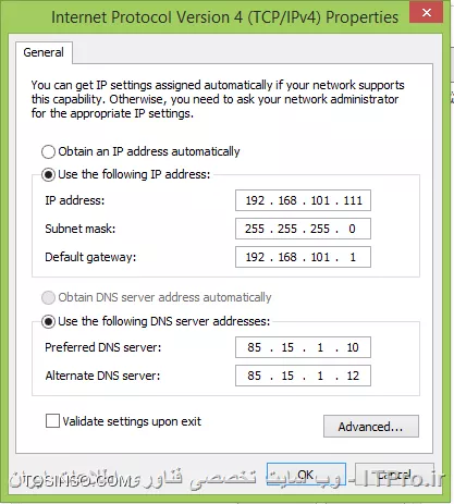

با سلام اینترنت در شرکت ما به صورت شبکه شیر شده و برای اتصال به اینترنت هر کلاینت باید با دادن DNS به اینترنت متصل بشه مثل تصویر زیر
||http://tosinso.com/files/get/ea3f5786-1089-4681-9d6f-daa90b685731||

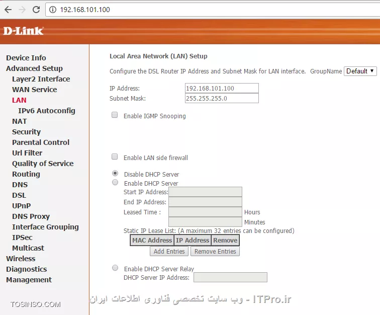

ممنون مشکل من اینه که نمیدونم gateway رو از کجا تعریف کنم اینم تنظیمات مودمم
||http://network.tosinso.com/files/get/b0b82a9e-3069-4f34-9fd6-b132256c62fa||

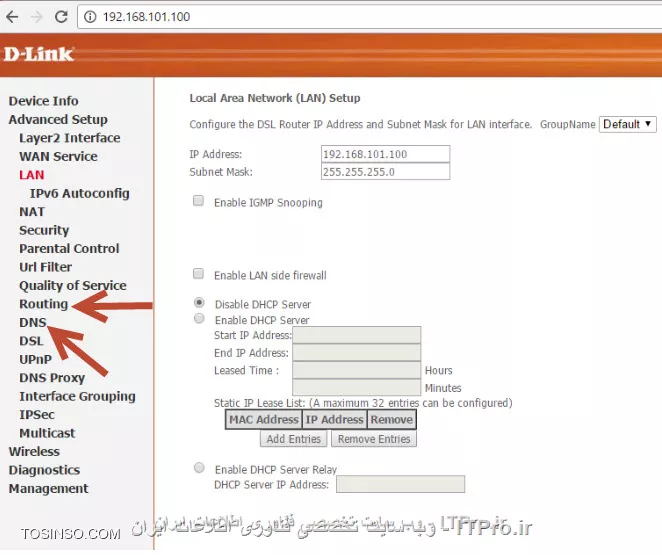

دوست عزیزم مثل عکس زیر توی قسمت Routing ای پی getway رو بزار توی DNS هم ادرس مودم.
