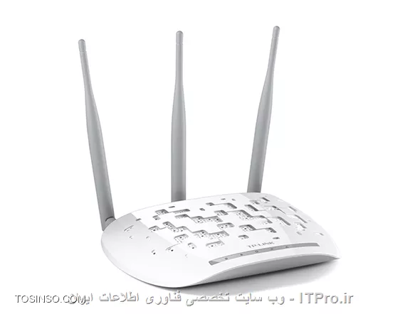

دوستان من داخل کانکس اسکان دارم یک اکسس پوینت سه آنتن سری N450 تی پی لینک TL-WA901ND داریم داخل ساختمان کناری هست اما بدلیلی اینکه کانکس آهنی هست سیگنالش رو تک آنتن دارم میخواستم ببینم یه کارت شبکه قدرتمند عالی هزینه خریدش هم مهم نیست ولی قوی که بتونه سینگال رو بیشتر کنه چی هست یه چیزی ک واقعا جوابگو باشه.
قدرت آنتن خود این مودم 4dbi هست محدود فرکانسیش 2.4ghz
استاندارد وایرلس IEEE 802.11n, IEEE 802.11g, IEEE 802.11b

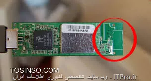

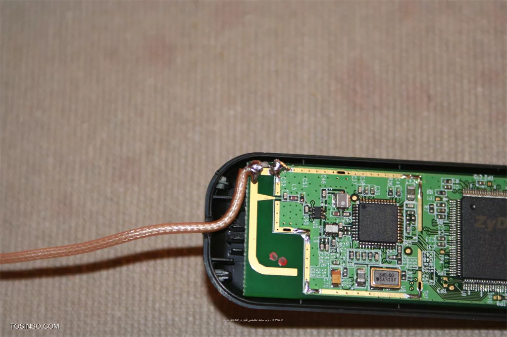

من یک راه حل جالب رو بهتون یاد میدم من هم یکبار همین مشکل رو داشتم و به راحتی مشکلمو حل کردم بجای اینکه شما به دنبال هزینه کردن و خرید کارت شبکه ای باشید که درون کانکس فلزی جواب بده که نخواهد داد خود کانکسو تبدیل به آنتن کنید شما به یک پیچ فلزی کانکس که به بدنه متصل هست یک سیم تلفنی نازک رو ترجیحا تک رشته بکشید و سپس بیاید این کارت شبکه Tenda خودتونو باز کنید جعبشو و سیم از بدنه اومده رو متصل کنید به سیم مرکزی آنتن این کارت شبکه و به راحتی خواهید دید آنتن شما 3 خانه پر خواهد شد تقریبا 45 درصد افزایش سیگنال خواهید داشت...اول تست کنید نشد ..کارت با آنتن Out door بگیرید من یک راه حل جالب رو بهتون یاد میدم من هم یکبار همین مشکل رو داشتم و به راحتی مشکلمو حل کردم بجای اینکه شما به دنبال هزینه کردن و خرید کارت شبکه ای باشید که درون کانکس فلزی جواب بده که نخواهد داد خود کانکسو تبدیل به آنتن کنید شما به یک پیچ فلزی کانکس که به بدنه متصل هست یک سیم تلفنی نازک رو ترجیحا تک رشته  بکشید و سپس بیاید این کارت شبکه Tenda خودتونو باز کنید جعبشو و سیم از بدنه اومده رو متصل کنید به سیم مرکزی آنتن این کارت شبکه و به راحتی خواهید دید آنتن شما 3 خانه پر خواهد شد تقریبا 45 درصد افزایش سیگنال خواهید داشت...اول تست کنید نشد ..کارت با آنتن Out door  بگیرید||http://network.tosinso.com/files/get/ed04430f-e408-4297-9221-d9c82ec4d290||
