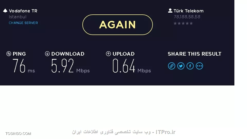

پاسخ در 2017/04/04 توسط
سرعت آپلود پایینه.
رزولیشن تصاویر چقدره؟ hd هستش؟
از ISP تون بخواید تا جایی که ممکنه سرعت آپلود رو ببره بالا، حداقل یک مگ.
در ضمن اون کاری که گفتم انجام بدید.
پاسخ در 2017/03/21 توسط

آواتار
speed
این رو الان گرفتم
