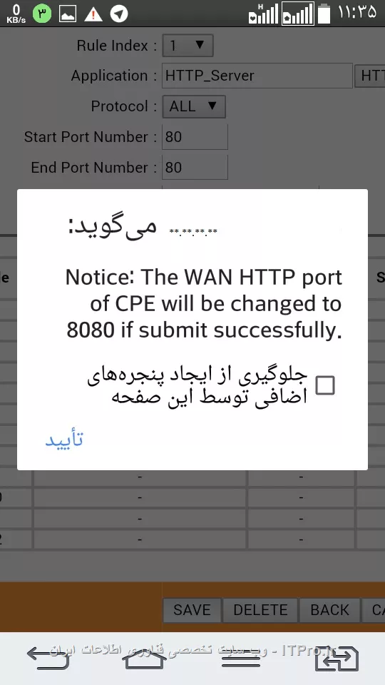

با سلام خدمت مهندسین گرامی ، من یک اتوماسیون تحت وب دارم که می خوام ازبیرون کاربران از طریق اینترنت از ان استفاده کنند آی پی پابلیک هم تهیه کردم وتنظیمات dmz و nat را هم انجام دادم ازتوی شبکه هم آی پی را که میزنم اتوماسیون را برام میاره ولی از بیرون که آپی را میزنم کنسول مودم را برام میاره اگر لطف کنید راهنمایی کنید ممنون می شم

این پیغام رو تائید کنید تا پورت مودم رو تغییر بده و پورت شما جایگزین بشه

پورت برنامه رو عوض كنيد حل ميشه مشكلتون به احتمال زياد

روي چه پورتي مشخص كرديد كار كنه
