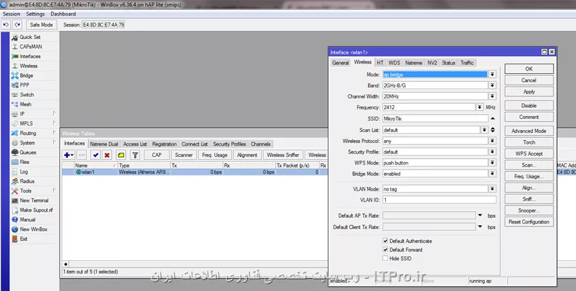

توی عکسی که گذاشتم توی سربرگ security می تونید رمز بزارین
پاسخ در 1396/01/09 توسط
سلام ، کار خاصی نمی خواد انجام بدین ، توی قسمت inteface اول وایرلس رو فعال کنید بقیه توی عکس زیر گذاشتم
||https://network.tosinso.com/files/get/416efc36-b0c9-4792-b9cd-f1ec2f60bf97||
