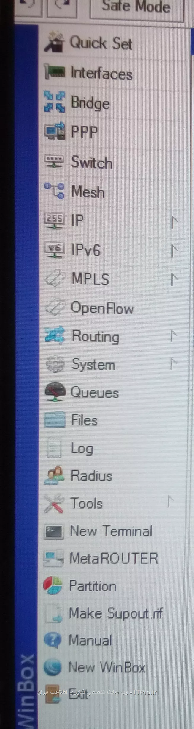

با سلام به همه ی دوستان و اساتید محترم ، من تصمیم دارم در قسمتی از محل کارم بخطر فاصله ی زیاد یکی از کلاینتها یک لینک point to point راه اندازی کنم .... رادیوی که دارم SXT هستش ، من یک روتر Router Board AH 1100 X2 دارم ...مشکل کارم اینه که برای راه اندازی Point to Point در میکروتیک در این سایت و باقی سایت ها جستجو کردم ایجاد لینک Point to Point رو با استفاده از تب Wireless در Win box میکروتیک انجام دادن اما من وینباکسم اصلا تب وایرلس نداره!!!!! که بخوام برم تب وایرلس و یک wlan ایجاد کنم و باقی داستان ها..... از اساتید محترم خواهش دارم در صورت امکان بتونن راهنمایی کنن که چطور این لینک ترتباطی رو ایجاد کنم و کانفیگ های مربوطه رو انجام بدم ممنون میشم

دوست عزیز روتر بورد شما از وایرلس پشتیبنی نمیکنه که شما این تب رو ندارین
همون آموزش هایی که دیدید رو انجام بدید ولی با winbox به sxt متصل شین

من قبلا این کار رو با مدل groove میکروتیک انجام دادم و چون رنج آی پی هر دو طرف یکی بود فقط همون کابلی که از رادیو اومده بود رو زدم به سوییچ لازم نیست دیگه توی روتربردتون کاری کنید چون رادیو ها در حالت بریج هستن.

اگه وایرلس پشتیبانی میکرد حتما این تب وایرلس داشتی .... اکه خیلی هم کارت گیره عوض کن یه مدل که پشتیبانی میکنه ارزون قیمت یا دسته دو بگیر بزار جا این.
