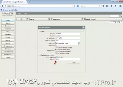

آیا در radius در گزینه incoming تیک گزینه accept رو زدین؟
و در تنظیمات یوزر منجر در قسمت تنظیمات روتر در عکس زیر تیگی coa و پورت 3799 رو تنظیم کردین؟
coa
