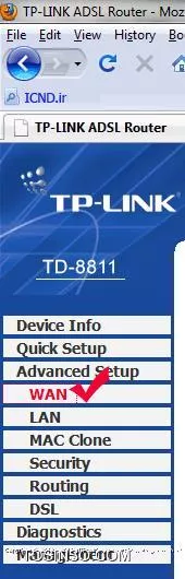

در تنظیمات مودم، واژه ی WAN را یافته و روی آن کلیک فرمایید!
سپس Add را بزنید!

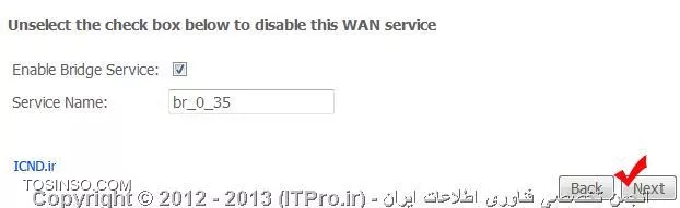

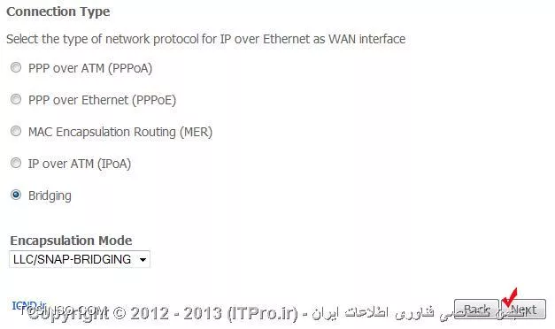

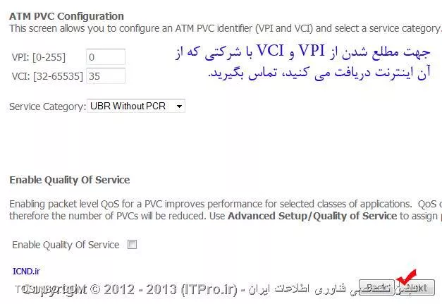

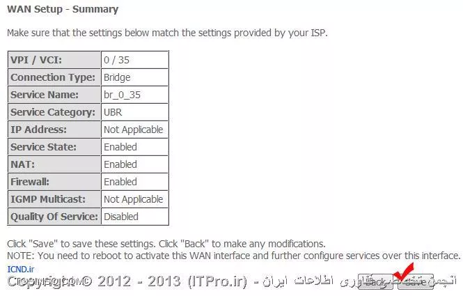

در حالت Bridge می بایست فقط VPI و VCI را وارد کنید، در سایر مراحل تغییری اعمال نکرده و فقط Next را بزنید!

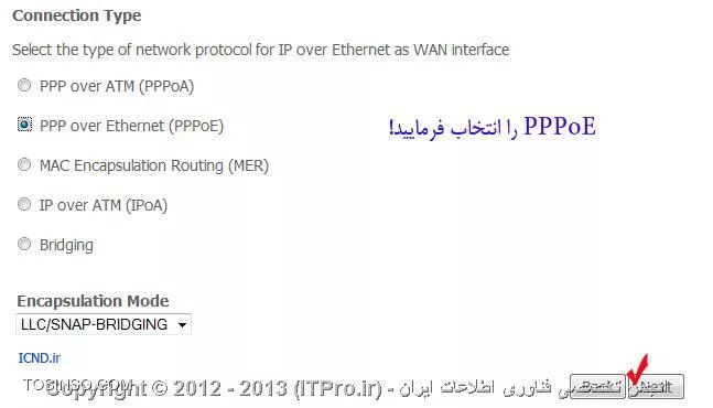

در حالت PPPoE علاوه بر وارد نمودن VPI و VCI می بایست Username و Password را هم وارد نمایید و در سایر مراحل فقط Next را بزنید!

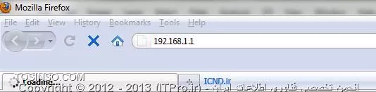

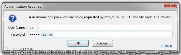

بعد از روشن نمودن مودم و اتصال کابل اترنت، مرورگر اینترنت را باز کرده و در Address Bar آی پی ِ زیر را وارد نمایید:
تنظیمات مودم ADSL

در اینجا شما باید یکی از حالت های Bridging یا PPPoE را انتخاب نمایید، در صورت انتخاب حالت Bridging مراحل زیر را دنبال فرمایید:
آموزش تنظیمات مودم ADSL

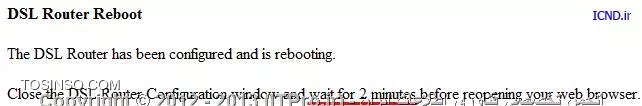

حالا می توانید به اینترنت متصل شوید! اما در صورت انتخاب حالت PPPoE مراحل زیر را دنبال فرمایید:
سایر مراحل مشابه حالت Bridging است. فقط توجه کنید که کلیات موضوع در تمامی مودم ها یکی هست فقط ممکنه جاش متفاوت باشه و از طرفی آدرس IP مودم رو هم از طریق راهنمای اون بدست بیارید چون ممکن هست پیشفرض این آدرسی که دیدید نباشه.

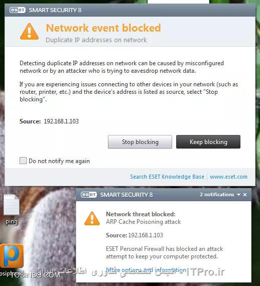

بنده هرو قت به اینترنت وصل میشم انتی ویروس پیامی رو میفرسته به این شکل
||http://network.tosinso.com/files/get/af6938c2-31ab-44dc-bd41-d68ff9411412||
 میشه راعنمایی کنید که این چیه؟

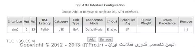

و دوست عزیز در قسمتی که توی wan service که میخوام برم و add رو میزنم این پیغامو میده
WAN Configuration
No available interfaces.

تو قسمت wan service و add رو زدم همون پیغام خطا برام اومد وقتی هم روی edite زدم یه صفحه دیگه اومد که تو عکس های شما نبود
اگه میشه مشخص کن کجا باید eite . remove . add رو بزنم
WAN Configuration
و همچنین
