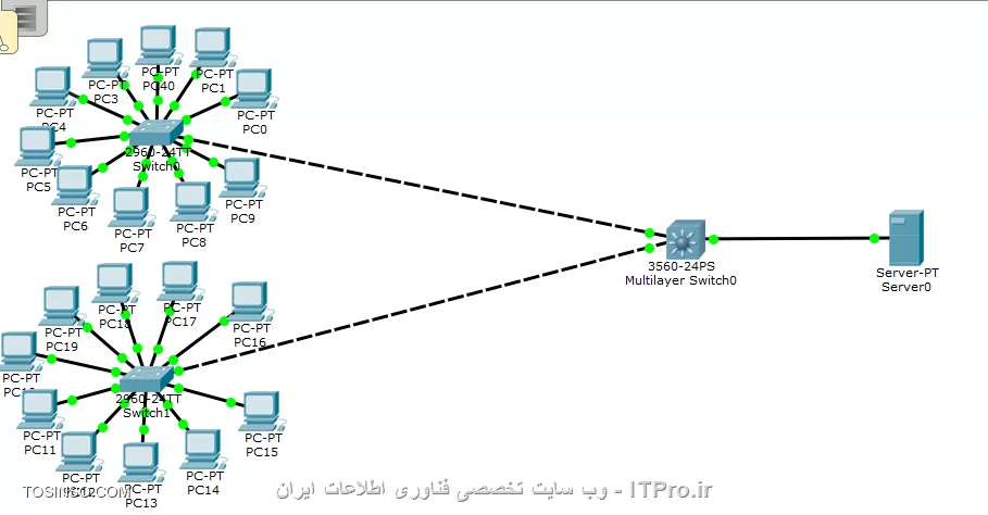

کامپیوتر ها به هم متصل نباشند ولی همگی به سرور متصل باشند

با تجهیزات سیسکو دارم کار میکنم به فایروال و سرور کاری ندارم فقط با سوئیچ لایه دو و لایه 3 کار میکنم
پاسخ در 1396/01/16 توسط
می تونید از access list استفاده کنید
میخوام کامپیوتر ها هم دیگه رو نتونن ببینن ولی همگی بتونن سرور رو بببینن
روش های زیادی داره خیلی راحتش اینه که فایروال هاشونو طوری تنظیم کنید که همدیگر رو نبینن rule تعریف کنید که اجازه دسترسی نده به کسی .
منظور تنظیمات فایروال سیستم ها بود فایروال سیستم ها رو طوری تنظیم کنید که همدیگر رو نبینن
