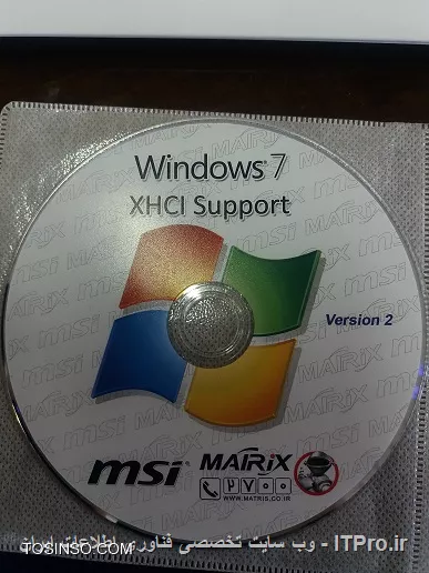

برای نصب ویندوز 7 روی سیستم های All In One دیسک ویندوز 7 از نوع ساپورت کننده XHCI باشد

با عرض سلام و تبریک سال نو
برای نصب ویندوز 7 برروی سیستم های All in one ویندوز باید از XHCI ساپورت کندبا عرض سلام و تبریک سال نو
برای نصب ویندوز 7 برروی سیستم های All in one ویندوز باید از XHCI ساپورت کند||https://hardware.tosinso.com/files/get/878746b9-ccd1-4a20-bc6d-f0ea86b4bf60||

dvd رو عوض کرد ویندوز 7 64بیت 32 بیت روی همش مشکل داره!!!
هم موس و کیبورد با کابل تست کردم هم کیبورد با دانگل

از کجا ویندوز xhci ساپورت رو میشه تهیه کرد؟ رفتم مجتمع پایتخت از هر مغازه پرسیدم نمیدونستن و فکر میکردن دارم فوششون میدم. میشه ذ=راهتمایی کنید از کجا بخرم؟
