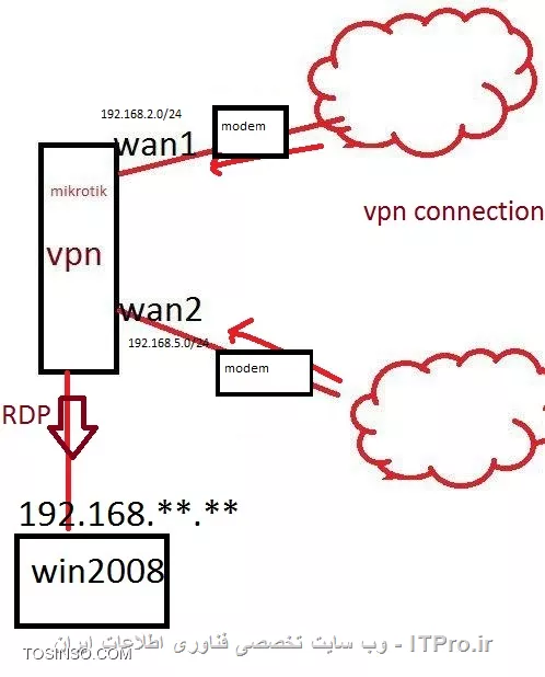

دوستان سلام
من  در شبکه ای 2تا خط اینترنت دارم و میخوام همزمان(مثلا)یوزر علی از WAN 1 و یوزر محمد از طریق WAN 2 بتونن به میکروتیک وصل بشن و از اونجا هم بتونن به سروری که در عکس معلوم هست ریموت کانکت بشن
یکی از دوستان این راه کار رو گفت ما انجام دادیم
 شما اگر سابنتینگ نتورکت درسته بدون نیاز به ایجاد پول ادرس جدید هم میتونی با سابنتینگ این کارو بکنی و توضیحی که سایر اساتید دادن اما
بهترین روش جدا سازی استفاده از قابلیت mangle منگل میکروتیک هست که چین رو روی perrouting قرار میدین و یه سورس ادرس و بعد توی تب اکشن  مارک روتینگ رو انتخاب می کنید و یه اسم بهش میدین بعد از ساخت هر منگل برای هر لن یا هر سابنتی از اون توی ip بخش route استفاده میکنید و  روتینگ مارک رو اون منگلی که نوشتید انتخاب میکنید
 علاوه بر کار بالا یه منگل دیگه اما با چین output بنویسی و همچنین یه perrouting با دیتینشن ادرس ای پی ولید سرویس شما.
برای چین output  باید توی سورس ایپی استاتیکت رو بنویسی
با این راه حلی که ایشون گفتن  همزمان میشه از طریق 2 خط اینرنت کانکت شد . اما نه  میشه ریموت وصل شد به سرور و نه کسی اینترنت داره !
کسی راه حل بهتر ی سراغ نداره

عین این عکس رو انجام دادم
vpn سرور فعال شده
و در حال حاضر فقط از طریق یکی از WAN ها میتونم کانکت بشم
زمانی کار میکند که این روت نوشته بشه که " Dst 0.0.0.0/0 . Gatway 192.168.5.1 " بدون هیچ روت مارکی
در اینجا فقط از طریق "WAN 1 "می تونم کانکت بشم
و اگر "Gateway" رو به "192.168.2.1" تغییر بدم فقط از طریق "WAN 2 " میتون کانکت بشم
اگه به اطلاعات بیشتر نیاز داشتین بگین که عکس براتون بفرستم

بله درست گفتید
VPN سرور خود میکروتیک هست و IP ها هم استایک هستند اما این IP ها در مودم هایی که در تصویر نشون دادم ست شده ( مودم ها در حالت بریج نیستن )

سلام و با عرض اجازه از اساتید
1- اول حتما مودم ها رو تو حالت bridge متصل کنید چون مودم تو حالت ppoe جلوی port forwarding رو می بنده مگر این که براش پورت ها رو باز کنیم و یا رو حالت DMZ باشه.
2-بعد از bridge کردن می دونید که باید یک تغییراتی توی ip-route ایجاد کنید.
3- Destination Nat رو هم که برای هر دو WAN انجام دادید. (منظور پورت فورواردینگ پورت 3389 هستش)
4- برای قسمتی که گفتید " یک چین output با src.Adress آی پی استاتیک و یک prerouting با dst.Adress آی پی استاتیک ...." در قسمت Action چه گزینه ای رو فعال کردید؟ همون Mark Routing به جدول Route?

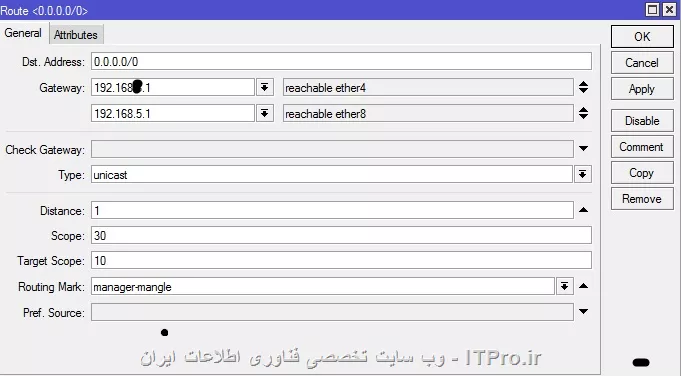

پاسخ در 1396/01/26 توسط
||https://network.tosinso.com/files/get/e34ab888-e140-44bd-bdc3-785e5720974f||
من اینکار رو انجام دادم ( درست انجام دادم ؟ )
  با توجه به my ip  در گوگل  فهمیدم که  یک بار با wan1 میره بیرون و یکبار wan2

من نفهمیدم .... شاید بد متوجه شدم ببینید درست میگم؟
شما 2تا خط اینترنت داری که می خواین ازین دوتا خط همزمان 2تا یوزر vpn بزنن به شبکه شما
و بعد از vpn زدن به سرور دسترسی داشته باشن...
درست گفتم؟
vpnسرور میکروتیک است یا سرور ویندوزی؟
هر دو اینترنت ip ثابت دارن؟
