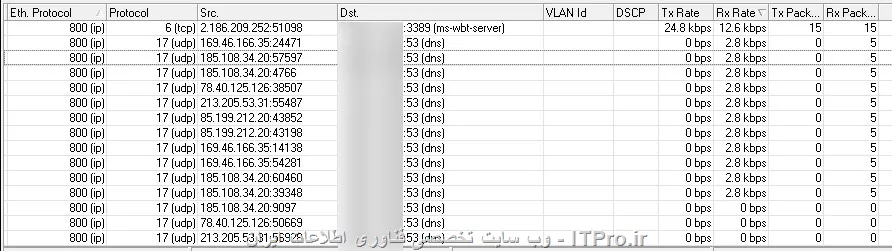

با سلام خدمت اساتید محترم.تو میکروتیک بنده سروس ppoe برای مدیریت پهنای باند با استفاده از Userman پیاده سازی کردم:

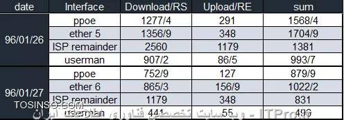

1- مشکل از این قراره که مقدار دانلود و آپلود نشان داده شده در اینترفیسی که مستقیم به مودم ADSL وصل شده و PPOE در آن اینترفیس پیاده سازی شده با مقدار دانلود و آپلود ثبت شده در userman و در نهایت ISP خوانایی نداره اصلا! لازم به توضیح است که روزانه این مقادیر رو با ریست کردن کانتر به صورت دقیق ثبت می کنم و روزانه بررسی می کنم. مطابق جدول زیر:
عکس 1
به عنوان مثال برای تاریخ 01/26 مشاهده می کنید که کل دانلود و آپلود ثبت شده در اینترفیس ppoe مقدار 1568.4 مگابایت ثبت شده در حالی که ISP مقدار مصرف رو 1381 مگابایت نشون میده و userman هم مقدار 993.7 مگابایت رو ثبت کرده. حالا مقدار مصرف ppoe با isp میشه گفت نزدیکه! حالا سوال اینجاس که من دقیقا چقدر اینترنت مصرف می کنم!! کدام یکی از این اعداد رو باور داشته باشم؟؟ (لازم به توضیح است هیچگونه سرویس ریموت یا دوربین و ... در شبکه موجود نیست و تنها مصرف اینترنت از طریق کاربران تعریف شده در userman انجام می شود).

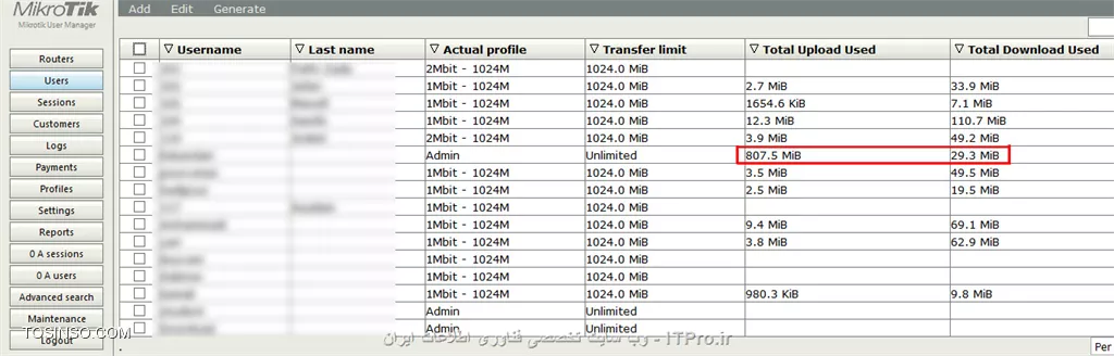

2- یک مورد دیگه هم هست که بعضی مواقع userman مقدار مصرف رو درست حساب نمیکنه. (مطابق تصویر زیر)
عکس 2
همانطور که مشاهده می کنید مورد علامت زده شده مقدار آپلود رو 800 مگابایت نشون میده. یعنی در عرض شاید 5 دقیقه از صفر به 800 رسیده. در حالی که نرم افزار DU Meter مقدار رو 2 مگابایت ثبت کرده. و مطمئنم که عدد ثبت شده کاملا اشتباهه. این اتفاق بعضی واقع برای برخی کاربران رخ میده. کسی میدونه دلیل این اشتباهات چیه؟ قابل حله؟ میشه به userman اعتماد کرد؟

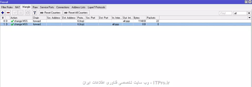

از mangle هم یک عکس بزارین
توی منگل تنظیم خاصی انجام ندادین؟

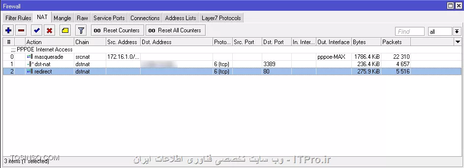

شما پورت 3389 و 80 رو nat کردین و این نشون میده بجز سرویس اینترنتی که به کاربران میدین ارتباطات دیگه هم دارین...
این ارتباطات چیه؟ و برای چه کاری nat شده؟

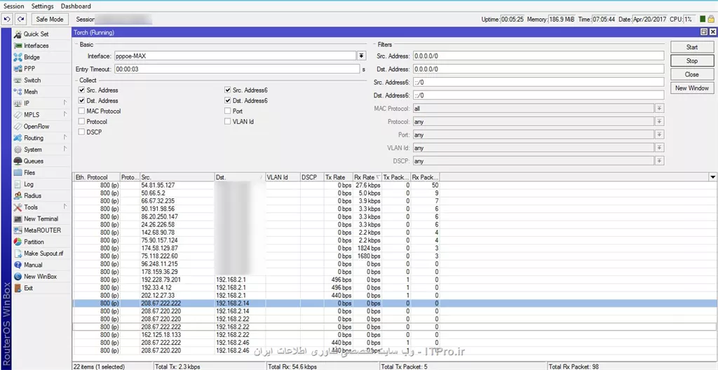

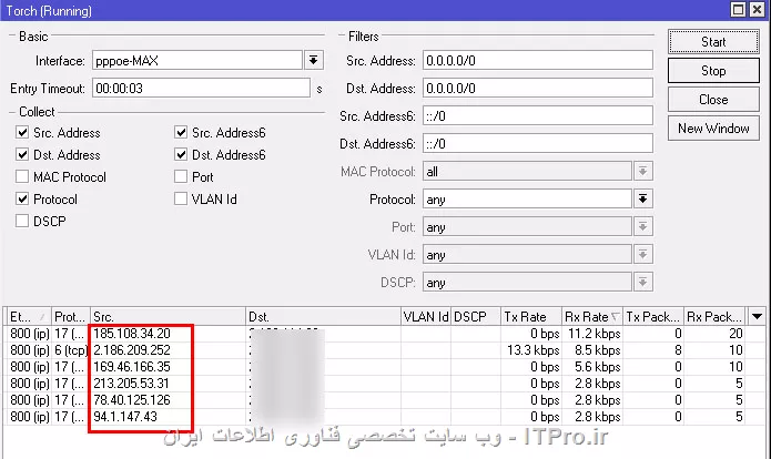

با سلام.
دوستان وقتی از اینترفیس PPOE عملیات Torch رو انجام دادم (مطابق تصویر زیر) در حالی که هیچ کاربری از اینترنت استفاده نمیکرد (یوزرها رو غیر فعال کرده بودم) متوجه مصرف پهنای باند (Rx Rate) شدم که دقیقا مشکل من همینه. یعنی بدون اینکه کاربری از اینترنت استفاده کنه روتربورد خودش پکت هایی رو از آی پی های زیر دریافت می کنه. کسی میتونه بگه این آی پی ها دقیقا چین یا کین؟؟

شاید این ارتباطات مربوط به درخواست dns یا update شدن dnsها باشه
در قسمت dns سرور تیک گزینه allow remote...نباید باشه اگر باشه sent و رسیو زیادی دارین ....
یک مورد دیگه من اینو 1بار دیدم که می خواستن روتر میکروتیک رو هک کنن و یک بروت فورس روی پورت telnet راه انداخته بودن و حجم زیادی از اینترنتش رو مصرف کرده بودن
اگر پورت telnet لازم نیست ببندینش

خوب مثلا این آدرس آی پی 162.245.81.67 داره از روتر من استفاده می کنه. وقتی به این آی پی رو تو مرورگر وارد می کنی به یه میکروتیک وصل میشه. حالا چطور میشه دسترسی این ای پی رو به روتر قطع کرد؟؟

من زمانی که torch میگیرم این آی پی های ناشناس رو می بینم که دارن ترافیک مصرف می کنن. میدونین این آی پی ها چی هستن؟ بلاک هم نمیشن. یا من بلد نیستم. من زمانی که torch میگیرم این آی پی های ناشناس رو می بینم که دارن ترافیک مصرف می کنن. میدونین این آی پی ها چی هستن؟ بلاک هم نمیشن. یا من بلد نیستم. ||https://network.tosinso.com/files/get/a8e5d4cb-37da-4ab9-87c5-4f66c9259ac2||
پاسخ در 1396/02/08 توسط
نه ديگه عزيزم هيچ يوزري وصل نيس تا اين حد ميدونم. اين اتصالات روزانه ٤٠0 مگ از ترافيك اينترنت رو مصرف ميكنه

با این دستور اون آی پی مورد نظر بلاک شد. ولی مابقی آی پی ها drop نمیشن. دلیلش چی می تونه باشه؟

جالبه کلا درخواست های DNS رو بلاک کردم ولی باز هم درخواست dns به روتر من میاد. میتونه از ISP باشه؟؟

در مورد userman نظرتون چیه؟ چرا بعضی اوقات درست محاسبه نمیکنه؟

۱- مشکل مصرف پهنای باند به دلیل DNS Attack بود. با تغییر آی پی مشکل حل شد و بعد شروع کردم به تقویت فایروال.
۲- مشکل عدم محاسبه صحیح حجم مصرفی در userman هم تو ویندوز ۸ فقط پیش اومد. یعنی تو سایر ویندوز ها این مشکل نبود. حالا ppoe ویندوز ۸ چه تنظیمات پیشفرضی داشت نمیدونم.

اختلافهای شما هم بین این ستونها تقریبا همون 300 است
ستون sum چیه؟
پاسخ در 1396/01/28 توسط
برای ردیف isp میزان اختلاف ستون اول و ستون دوم هست. یعنی میزان حجم باقیمانده در داشبورد isp رو هنگام شروع روز و هنگام پایان روز ثبت می کنم و اختلاف این دو عدد همان میزان مصرف هست.

دوست عزیز همه این سایتها و IPها دارن از میکروتیک شما DNS میگیرن
و این خیلی بده
قبلا در بالا عرض کرده بودم اگر در قسمت dns میکروتیک خودتون دقت کنید در وسط صفحه اش یک تیک است (Allow... ) این گزینه نباید تیک داشته باشه
اگر تیک نداره و این مشکل هنوز برقراره مجبورین این کار رو انجام بدین

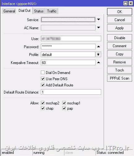

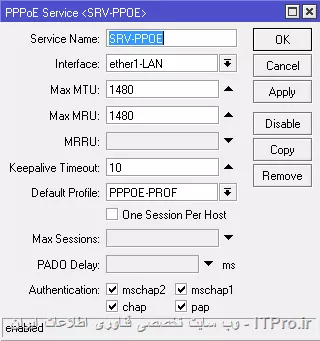

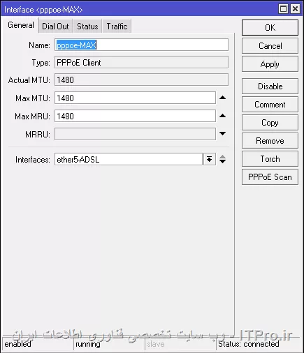

طبق تصویر زیر یک PPOE Client ایجاد کردم
||https://network.tosinso.com/files/get/8d693f50-c66d-43cf-b0dc-5da8bf098f21||
||https://network.tosinso.com/files/get/fa83d231-5a0d-479b-9cdf-3c4e3fca2295||

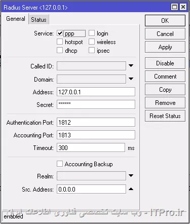

سپس ردیوس

سپس یک NAT مطابق تصویر زیر ایجاد کردم

سپس ردیوس
||https://network.tosinso.com/files/get/da22d731-a4ba-43fd-91dc-b0bd0fe2c7b9||
||https://network.tosinso.com/files/get/1fd8d1b7-603f-4194-9364-7f95129c6575||
||https://network.tosinso.com/files/get/710f33c3-7ffa-42fe-b138-5ba7934f6b2b||

سپس ردیوس

سپس ردیوس

سپس ردیوس

سپس ردیوس

سپس ردیوس
