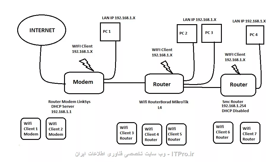

من شبکه مشترکی داشتم که تشکیل شده از دو روتر بود و برای پوشش بیشتر وای فای خانه مسکونی چند طبقه تنظیم و مورد استفاده قرار می دادم.
به تازگی یک روتربرد میکروتیک خریدم که پوشش وای فای شبکه را افزایش دهم و درضمن کنترل ترافیک و پهنای باند نیز برای کاربرهای پرمصرف شبکه انجام دهم .
گرفتن تمامی پهنای باند اینترنت به وسیله یک یا دو دستگاه موجب شده بود زمان زیادی شبکه بطور کلی دچار سکته بشه و مشترکین با وجود خط پرسرعت ناراضی باشن.
قابلیت Qos در مودم کمی این وضعیت رو بهبود بخشید اما همچنان مشکل وجود دارد.
شبکه من به صورت زیر است :
شماتیک شبکه
من تصمیم دارم بر اساس مک آدرس یا بهتر از آن با هات اسپات کاربرانی که بعد از روتر میکروتیک درحال استفاده از اینترنت هستند رو با اعمال محدودیت پهنای باند و ترافیک به شبکه بدون شک و پایدار متصل کنم.
اما متاسفانه بعد از خرید روترمیکروتیک و گذشت یک هفته من موفق نشدم حتا یک شبکه ساده بدون اینترنت را بین این دستگاه ها مرتبط کنم دیگه چه برسه به تنظیم یوزرمنیجر و یا کنترل پهنا باند.
مطالب و مقالات زیادی در مورد تنظیم این روتر مطالعه کردم اما تصور نمیکردم تنظیم آن تا این حد دشوار باشد و من نتوانم یک ارتباط ساده شبکه بین پورت های اترنت این روتربرد برقرار کنم.
من حتا روتر مربوط به مودم را غیرفعال کرده و از روتربورد مستقیم به اینترنت متصل شدم و ای پی و پینگ گوگل گرفتم ، Getway تنظیم کردم و یک کامپیوتر مستقیم به روتربرد وصل کردم باز هم موفق به اتصال نشدم جالب اینجاست که در کامپیوتر 4.2.2.4 رو پینگ میده اما IP های دیگه اینترنت با تایم اوت روبرو میشه.

یک هفته هست روی اینترنت هرچی مطلب و ویدیو آموزشی در مورد راه اندازی اولیه و پیشرفته میکروتیک هست بررسی کردم.
تا بلاخره بعد اینکه اشکم حسابی در اومده بود ؛ اونم بطور اتفاقی مشکلم حل شد !
جالبه توی هیچکدوم موضوع به این مهمی در مورد روتر های میکروتیک گفته نشده بود که باید پورت ها و اینترفیس ها به یکدیگر Bridge بشن !
آخه تو همه روترهای دیگه که من ازشون استفاده کرده بودم به طور پیشفرض از زمان خرید این موضوع اعمال شده بود.
خوشبختانه مشکلم حل شد و تونستم شبکه رو در حالت پایه راه اندازی کنم .

احتمال مشکل Routing دارید. نمی دونم چقدر به این مسایل مسلط هستید ولی برای راه اندازی شبکه در این حد هم باید به Static Routing و هم به NAT مسلط باشید.
به نظر میاد توی این شبکه که به قول شما چند روتر در اون قرار دارند شما یک Gateway واحد ندارید. اگه تعداد کلاینت ها زیاد نیست من پیشنهاد میکنم یکGateway تو شبکه داشته باشید همونطوری که خودتون هم گفتید connection ها رو هم روی همون Gateway بزنید و با NAT سرویس رو تحویل Client ها بدید.
باید جزییات بیشتری از کارهایی که انجام شده بدید.

خواهش میکنم. البته بایدی وجود نداره که شما حتما اینترفیس های رو Bridge کنید. ولی خب این راه حل هم جواب میده. اینکه گفتم مشکل روتینگ داره هم شما عملا با Bridge کردن اینترفیس ها، نیاز به route رو کلا حذف کردید و خوشبختانه به جواب رسیدید.
