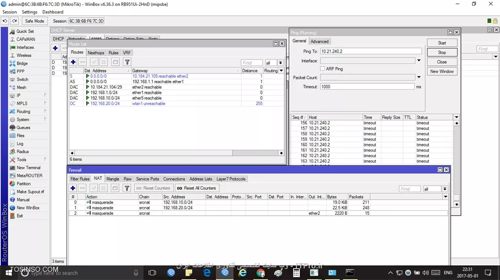

بنده یه روتر میکروتیک 951 دارم که میخوام یک پورتش رو اینترنت بدم و یک پورتش رو اینترانت و خروجی رو از یک پورت بگیرم بدم به سوییچ که 6 تا سیستم ازش به طور همزمان استفاده کنند
هدف اینه که کل سیستم ها هم اینترانت داشته باشند و هم اینترنت
اینترنت رو از یک مودم adsl میگیرم و اینترانت رو از یک مودم تلپس به صورت جداگانه
سوال اینه که چطوری میتونم این کار رو انجام بدم ؟؟
ممنون میشم که کامل و حتی الامکان با عکس توضیح بدین

کار خاصی نمیخواد انجام بدین
شما اونجایی که روتر میکروتیک رو اینترنت دار کردین اگر دقت کرده باشین یک روت نوشتین که گتوی 0.0.0.0 بود حالا کافیه یک روت دیگه بنویسین که اگر کسی با ip اینترانت شما کار داشت بره سمت پورت اینترانت البته دیستنس هر دو روت باید یکی باشه
اگر لازمه بازم راهنمایی کنم؟
پاسخ در 1396/02/11 توسط
شما بایستی برای مقاصد خود روت بنویسید
مثلا برای ip هایی که قرار است از بستر اینترانت عبور کند یک روت با گتوی اینترانت بنویسی
ip >>route>>add>> des address (ip)>>getwaye=ethr2
distance=1
ok

سلام ممنون از همگی که راهنمایی کردین
من سناریو لود بالانس رو پیاده کردم مشکل حل شد
