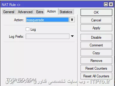

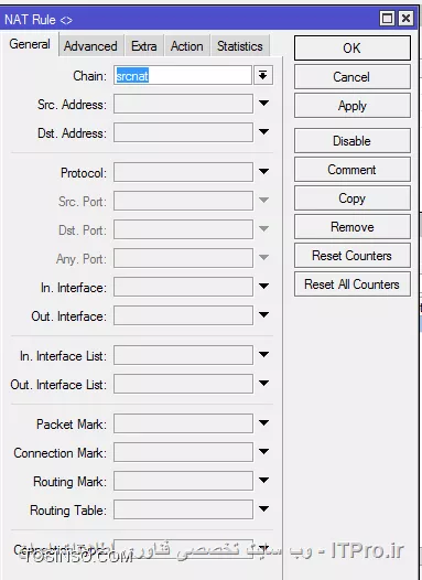

و بله. من یه NAT نوشتم که تمامی رنج IP مربوط به ether2 (اینترفیسی که به عنوان PPPOE Server انتخابش کردم) رو Masq میکنه. خوب اگه نباشه که با راه اندازی PPPOE Server هم بازم کلاینت هام اینترنت ندارن. درسته؟
اینم عکسش (البته الان رنج IP رو عوض کردم. توی سوال پست اولم از 192.168.1.024 استفاده کرده بودم ولی الان از 192.160.1.024 فقط خواستم بنویسم که در جریان باشید):
اینم عکسش (البته الان رنج IP رو عوض کردم. توی سوال پست اولم از 192.168.1.0/24 استفاده کرده بودم ولی الان از 192.160.1.0/24 فقط خواستم بنویسم که در جریان باشید):

احتمالا شما قبل تنظیم vpn سرور یک nat در فایروال نوشتین که به دستگاهها اینترنت بده و اون nat هنوز فعاله و نمیزاره vpn کارشو انجام بده
یک عکس از تنظیمات nat بگیرین و اینجا بزارین

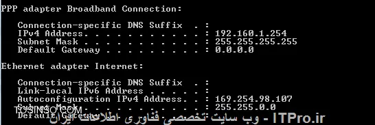

خوب. مشکل من با حذف IP اینترفیس شبکه (اینترفیس1) حل شد! جالبه. گاهی پیش فرض های ذهنی کار دست آدم میده! من همیشه فکر می کردم توی روتربورد با هر اینترفیسی که قراره کار کنیم، ب بسم الله باید یه IP بهش اختصاص بدیم!
حالا کارت شبکه من همیشه یه IP از رنج APIPA میگیره و الان دیگه فقط PPP آداپتوره که اگه کانکشنش وصل بشه IP مورد نظر رو میگیره و اگه وصل نشه نه. حالا شد! اینم تنظیمات:

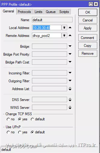

حالا یه سوال:
طبق عکس زیر، Remote Address رو برابر با IP Pool مورد نظر قرار دادم. یعنی رنج 192.160.1.2 تا 192.160.1.254 و اسمشم هست dhcp_pool2
||https://network.tosinso.com/files/get/3d28dbcd-e45f-4945-a730-be89a41e0efc||
پس قاعدتا Local Address رو هم باید بذارم 192.160.1.1 درسته؟ که به عنوان gateway عمل کنه. ولی چرا با اینکه گذاشتمش 10.20.30.40 باز هم مشکلی پیش نمیاد؟ مگه این Local Address نباید آدرس اینترفیس PPPOE Server باشه؟ آدرسی که روی اینترفیس ست نکردم والان باید اینجا ست کنم. درسته؟ اگه دقت کنید توی عکس محیط CMD و بخش آداپتور PPP اومده و default gayeway رو 0.0.0.0 گذاشته. یعنی آدرس ست نشده ی اینترفیس 2 و هیچ خبری از آی پی 10.20.30.40 نیست. این یه تیکه رو هم اگه توضیح بدید مشکلم کاملا حل میشه.

حالا یه سوال:

حالا یه سوال:
