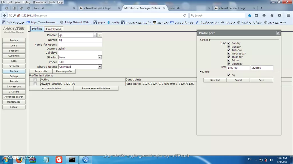

من در یوزرمنیجر میکروتیک در قسمت پروفایل و در قسمت time یه زمانی رو برای کاربر تنظیم کردم که در اون زمان فقط بتونه لاگین کنه به هات اسپات
ولی کاربر چه تو این زمان تعیین شده لاگین کنه و چه خارج از از اون زمان این ارور به کاربر میده
access denied at this time
دوستان ممنون میشم راهنماییم کنید؟

یک عکس از تنظیماتتون اینجا بزارین

اینم عکس تنظیمات

بازه زمانی رو برای تست باز تر کنید ببینید حل میشه
ساعت روز و شب رو در نظر داشته باشین
این یوزر 1نصفه شب می خواد استفاده کنه؟
