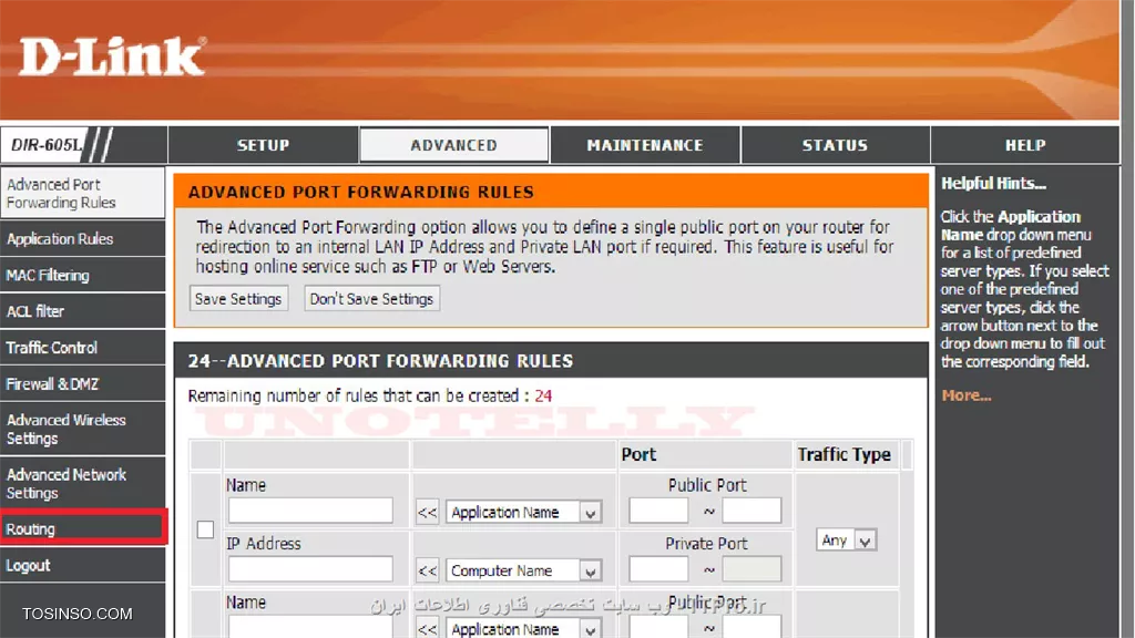

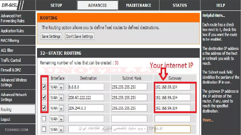

خیلی راحت با نوشتن یک static route که فقط شامل ip سایت موسسه و سیستم اتوماسیون میشه
پاسخ در 1396/02/17 توسط

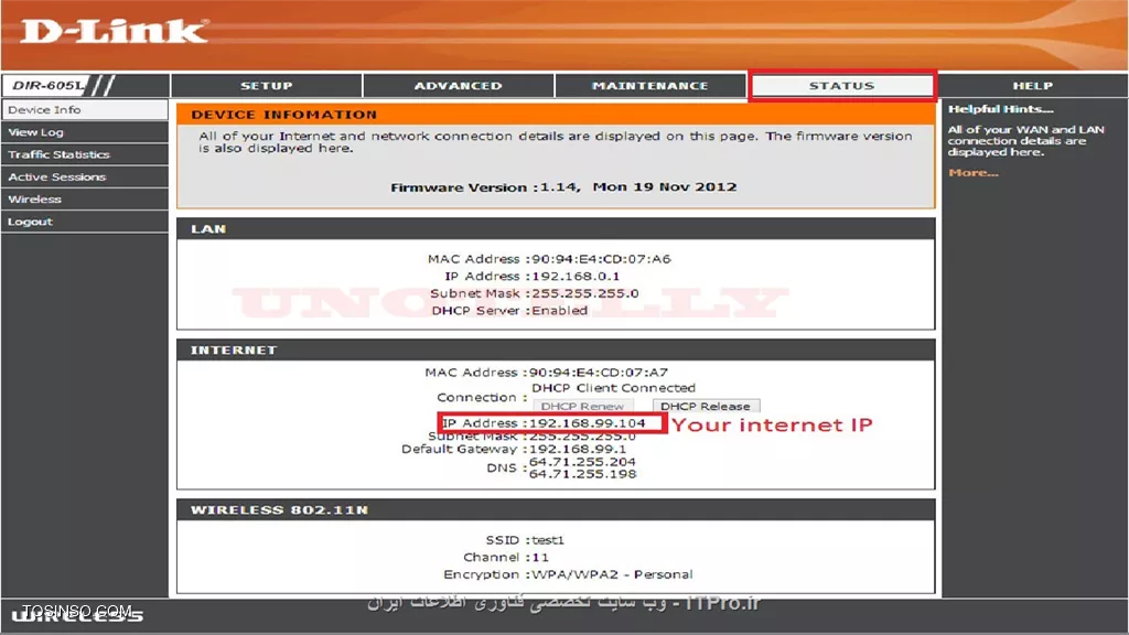

اقای gholamrezarahmat
این تصویری که شما گذاشتید و ای پی که مشخص کردید (192.168.99.104) داینامیک و ممکنه هر دفعه تغییر کنه به نظر شما جواب میده این روش؟؟؟؟؟؟؟؟؟؟؟
پاسخ در 1396/02/18 توسط
آدرس مودم که 192.168.0.1 هست.منظورتون رو متوجه نمیشم از ادرس مودم؟

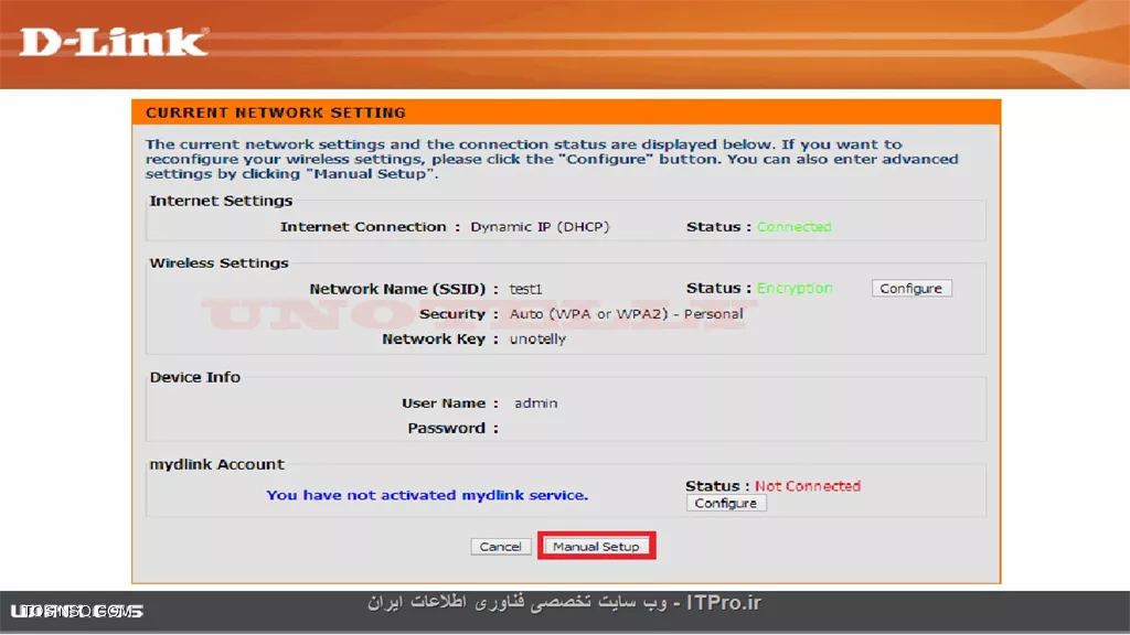

وارد نرم افزار مدیریتی مودم شین یا ادرس 192.168.1.1 نام کاربری و پسورد هم باید admin باشه
بعد از تصاویری که ارسال می کنم طبق اونا برین جلو : فقط ادرس سایتتون رو باید بدونین تا وارد کنین در مودم
||https://network.tosinso.com/files/get/c7201430-1255-490e-9ad2-7d5f50449e4f||||https://network.tosinso.com/files/get/32f2e6e6-d388-41f4-b0aa-f9da357cb0ac||||https://network.tosinso.com/files/get/980f35f7-209f-4aff-883e-53421832de80||||https://network.tosinso.com/files/get/24046c73-d109-4eb2-92ca-2f633b16ab4a||
در قسمتی که ادرس ها رو وارد می کنین دوتا ادرسی که می خوایین رو وارد کنین
فقط gateway رو ادرس مودم خودتون که در اولین عکس نشون داده بدین
مابقی ادرس هایی که می خوایین کاربران دسترسی داشته باشن رو وارد کنین
سوال دیگه ای باشه در خدمتم.
موفق و سلامت باشین.
موفق و سلامت باشین.

درست می فرمایین ولی این ادرس ادرس مودم هستش که به عنوان گیت وی ازش استفاده کردیم و این ادرس تغییر نمی کنه ، ولی بهترین روش استفاده از static ip address هستش.
ادرس مودم منظورم برای شبکه WAN هستش ، بله درست می فرمایین ادرس LAN همونی که شما گفتین 192.168.0.1
