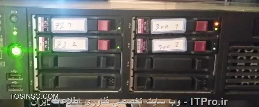

چند روزی هست که یکی از هاردهای سرورم(HP DL380 G7) چشمک میزنه
سرور رو خودم راه ننداختم
عکس میزارم لطفا راهنمایی کنید رید سرورم چیه؟
اگر هارد رو جایگزین کنم اطلاعات از بین نمیره؟
نمیخام سرور رو خاموش کنم، میخام همینجوری روشن هارد رو عوض کنم آیا راهی هست؟

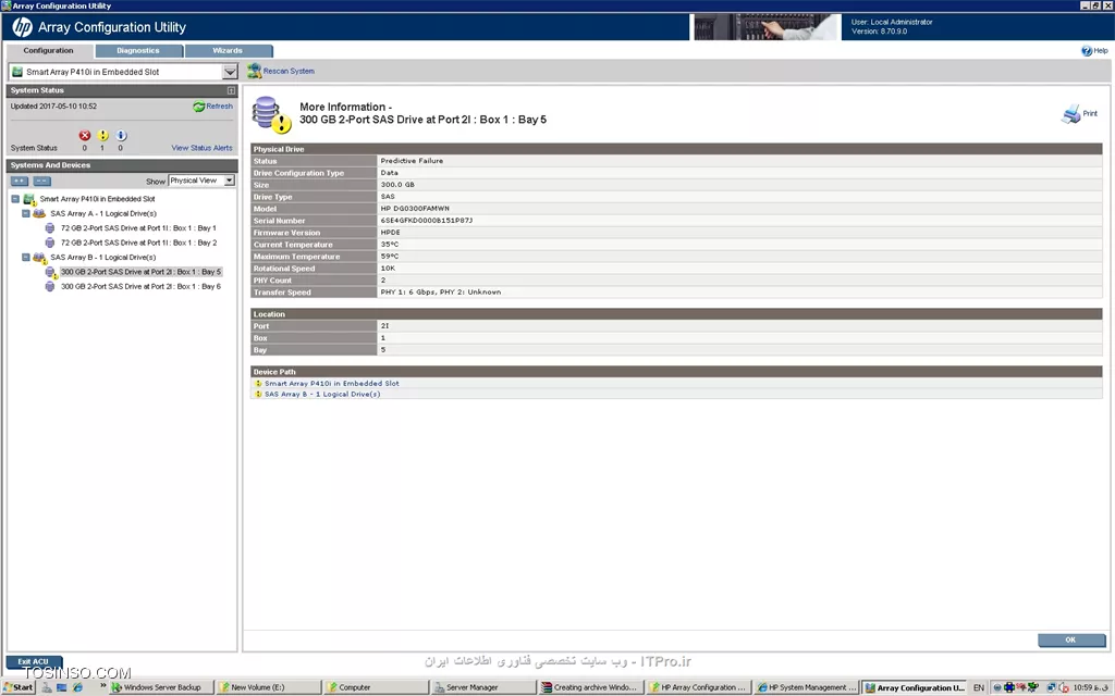

فکر می کنم به خاطر هاردی که خراب بوده دومی هم به مشکل خورده
زودتر سرور رو خاموش و مشکل هارد خراب رو حل کنید

داشتم بک آپ میگرفتم فضای هارد پر شده بود بخاطر این چراغ آبی چشمک میزد
الان دیگه نمیزنه
الان میخام همه هارد هارو عوض کنم
اگر هارد 15k بگیرم مشکلی پیش نمیاد؟
هارد 15k با 10k سینک میشه؟

اگر 15k باشه مشکل نیست اما ظرفیت یکی باید باشه

الان یه هارد 300 10k بگیرم جایگزین کنم مشکل حله؟ یعنی احتیاجی به کانفیگ نیست؟ اطلاعات خودش سینک میشه؟
تا کی وقت دارم هارد رو عوض کنم؟
اگر هارد از کار بیفته باز سرور با هارد دیگه کار میکنه؟ یا کلا از بین میره؟

چون هارد است هرچه زودتراین کار رو انجام بدین بهتره
چون اگر زیاد بگذره اون بک آپی هم گرفتین دیگه بدرد نمیخوره
بله یک 300 بگیرین و جا بزنین کفایته

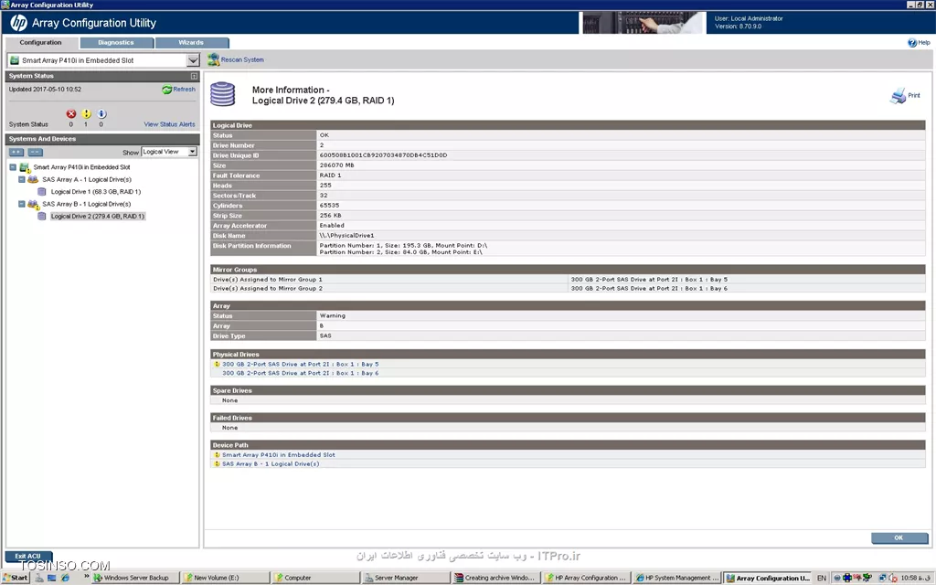

اگر raid1 باشه با از کار افتادن یک هارد مشکلی پیش نمیاد

ظاهرا به مشکل خورده و باید عوض کنید
به احتمال زیاد باید raid 1 باشه
من جای شما بودم ریسک نمی کردم اول یک بک آپ میگرفتم و خاموشش می کردم و عوض میکردم
حداکثر 10 دقیقه طول میکشه

سلام سعی عوض کن هارد بعد از تعویض هارد اگه سرور ریسیت کردی ازت سوال پرسید f2 بزن رکاوری کنه ریدشو برات پیش فرض f1

هارد 300 دوم هم شروع کرد به چراغ آبی زدن؟!
مشکل چیه؟
