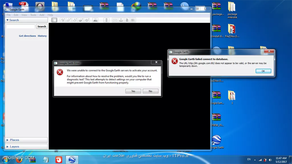

مشکل اجرای گوگل ارث Google Earth failed to connect to database
من گوگل ارث نصب کردم ولی وقتی بخوام اجراش کنم این ارور به من میده واقعا کلافم کرده چیکارش باید کنم

اینترنت رو مستقیم دریافت می کنید؟ یا پروکسی؟
فایروال رو موقتا off کنید

فایروال خاموش
از پروکسی هم استفاده نمیکنم

من هم 2 الی 3 ماهه که به این مشکل برخوردم و متاسفانه نشد که حلش کنم ولی فکر می کنم بخاطر تحریم آی پی های  ایران از سوی گوگل باشه.کسی می تواند کمک کند ؟

سلام.از قسمت نصب برنامه فایل rapair tools رو اجرا کنین و از بین گزینه ها، بازگشت ب تنظیمات اولیه رو انتخاب کنید و سپس گوگل ارت را باز کنید

اره همه این کارا رو انجام دادم چند تا ورژن نصب کردم همش این پیام و میده
انتی ویروس هم ندارم

با سلام در محل نصب گوگل ارث فایلی بنام repair_tool  وجود ندارد.

ورژن pro  رو نصب کنید، برید توو محل نصب گوگل ارث repair_tool رو بزنید، بعدشم گزینه restore default settings من روو چندتا سیستم انجام دادم درست شد

منم همین مشکلات شما رو داشتم همانطور که دوستان راهنمایی کردند وارد محل نصب گوگل ارث شدم  و فایل repair_tool را اجرا کردم همه گزینه ها را زدم تا این که خطاها برطرف شد و مشکلم حل شد.یادتون باشه نباید از داخل نرم افزار قسمت راهنما وارد repair_tool بشید چون اجرا نمیشه باید برنامه باز نباشه و از داخل داریوی که برنامه نصب شده فایل repair_tool را اجرا کنید.

اگر از بخش انلاین استفاده میکنید ، با چیزشکن تست کنید

آخرین ورژن رو دانلود و نصب کردین؟
یک بار پاک کردین و دوباره نصب کردین؟
