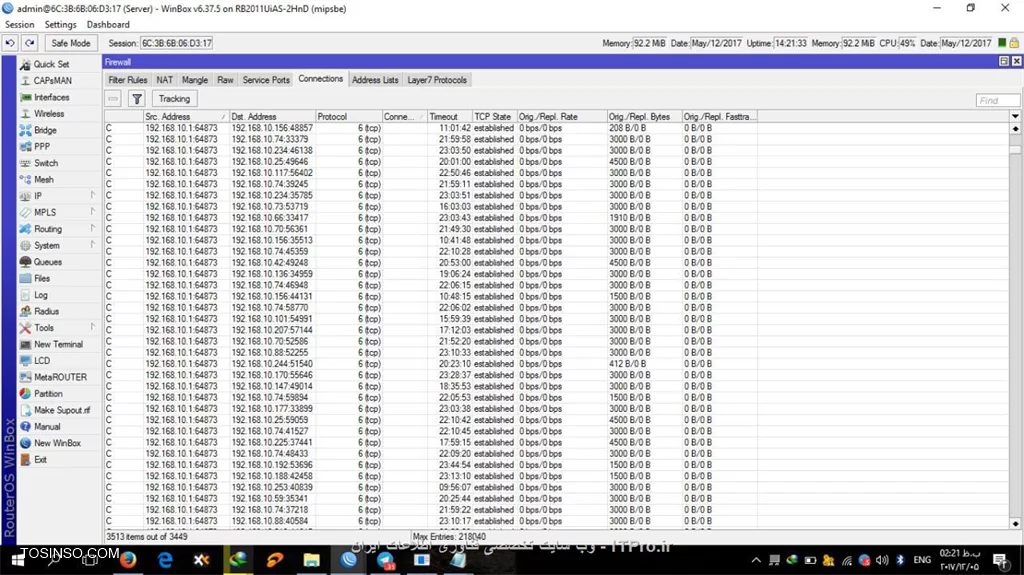

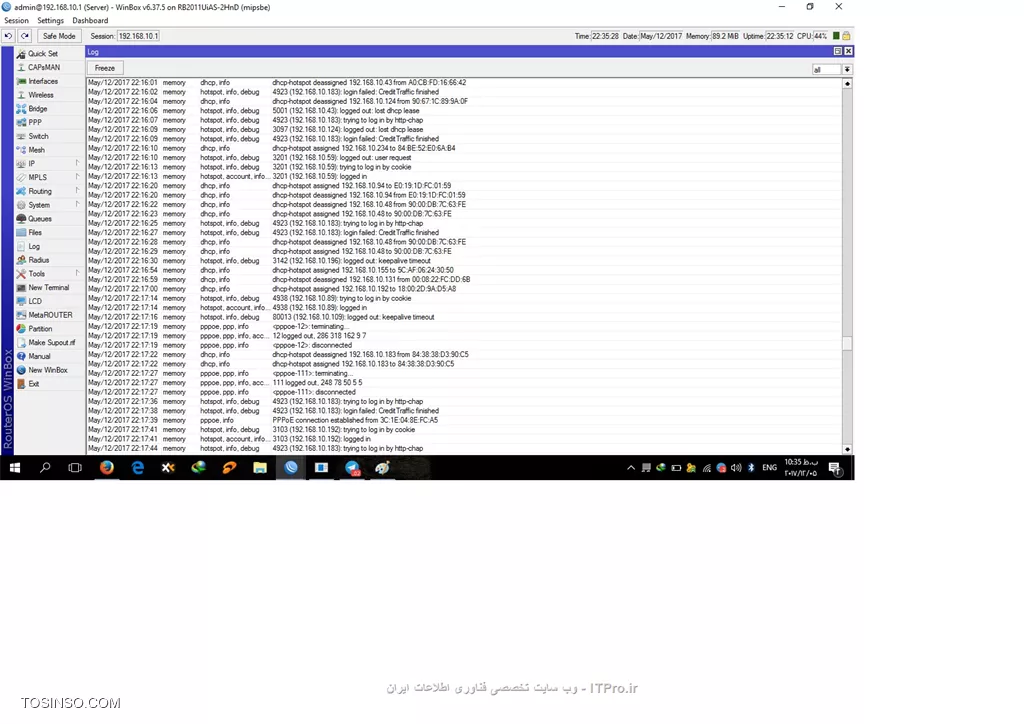

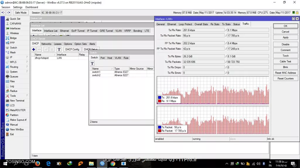

سلام ، فکر میکنم رو روتر و داخل شبکه اتک دارم تصاوریر رو میزارم ، به شکلی اتک میاد که گاهی شبکه تایم اوت میده
تصویر۱تصویر ۲

اتک های DNS زیادن رو میکروتیک فکر نکنم بشه کاریشون کرد

اول پسورد دستگاه رو عوض کنید در قسمت service که دوستمون هم گفتن همه سرویس ها به جز خود winbox راببیندید به خصوص وب و... پورت default winbox رو هم تغییر بدید اصلا ببینید این هکر چطوری میاد داخل دستگاه البته در log شما ورود غیر مجاز دیده نمیشه

در صفحه dns تیک وسط رو بردارین و پورتهای اضافه بخصوص telnet رو در صفحه services در بخش ip غیر فعال کنید یا اگر نیاز دارین پورتش رو تغییر بدین

یک عکس از لاگ هم بزارین
ببینید اتک روی چه پورت یا سرویسی است؟
