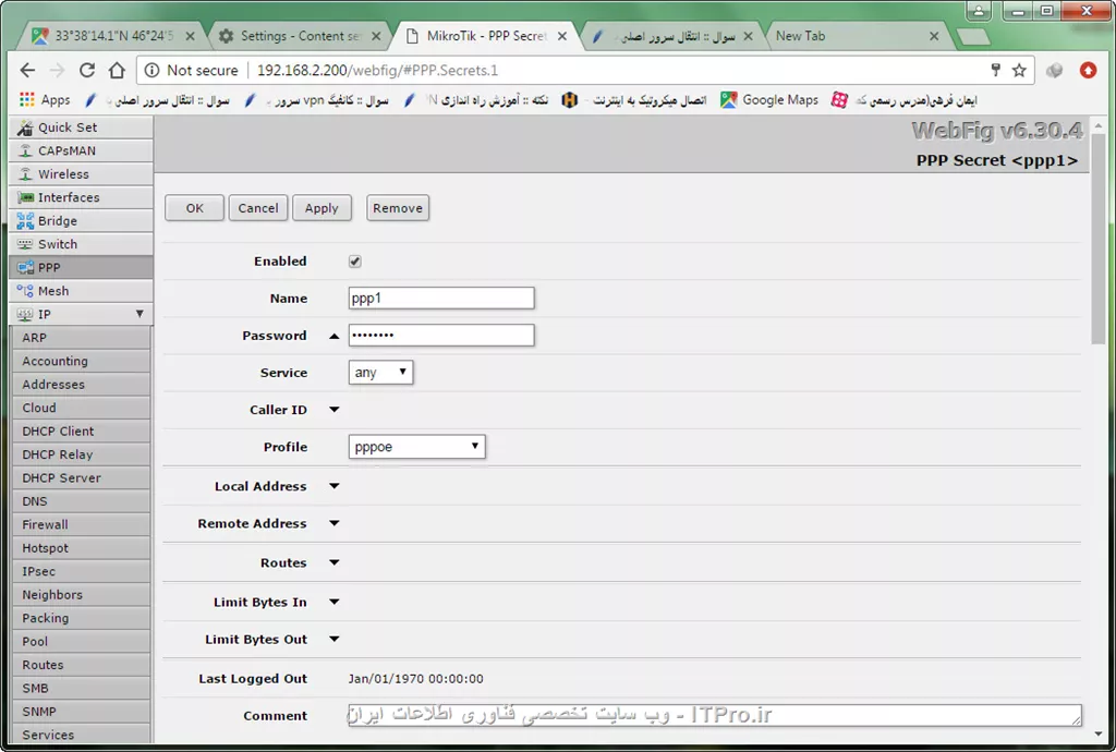

از تنظیماتی که روی میکروتیک انجام دادین عکس بزارین...

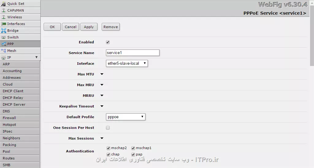

اخه مخابرات مودم رو رو pppoe. کانفیگ کرده، الان اینترفیس مربوطه توی ساخت ppppoe server که کلاینتا ازش استفاده میکنن رو اون که متصل به سرور هست رو میزارم؟ و ip local که ای پی اینترفیس متصل به سرور هست؟ ای پی ریموت هم تو رنج ip شبکه داخلی (سرور) می زنم درسته؟

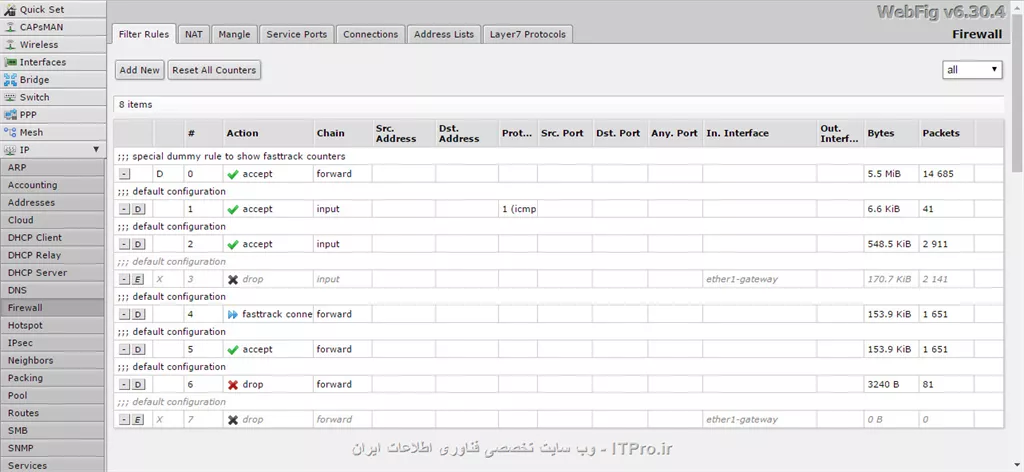

موقتا فایروال رو غیر فعال کنید

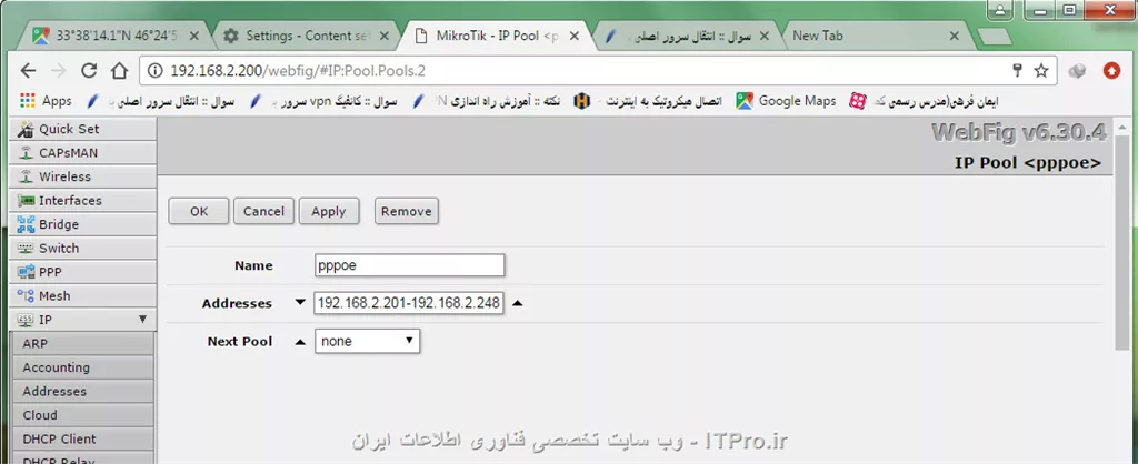

شما باید یک pool تعریف کنی که سرور توی اون رنج باشه تا وقتی که یوزرها vpn میزنند یک ipبگیرن از رنج سرور، تا بتونن سرور رو ببیند و به سرور وصل بشن

تو خود آموزش گفته پولی که اختصاص میدی به vpn تا به سیستم های ریموت ip بده باید تو رنج هیچ شبکه نباشه

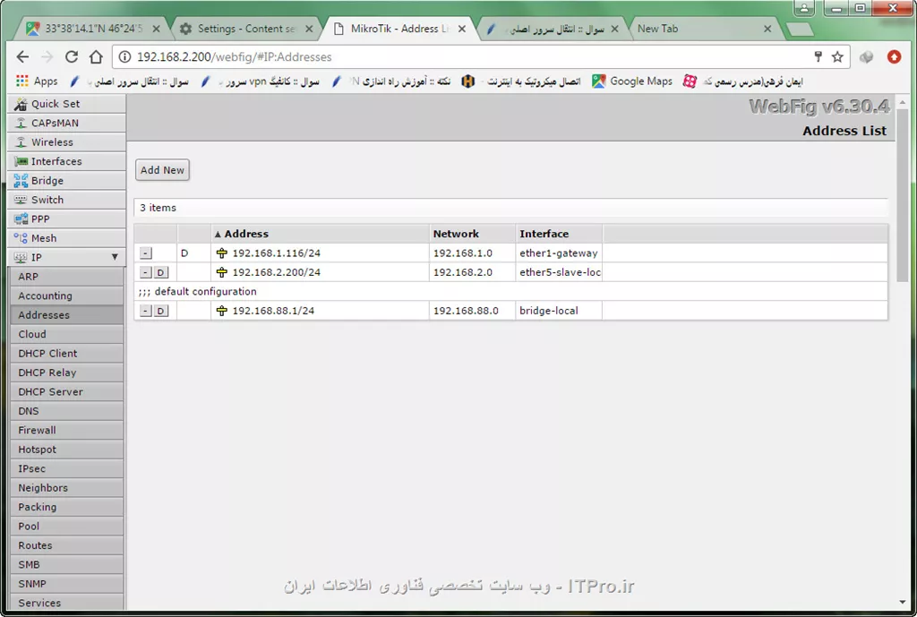

مشکل از اونجا بود که رنج شبکه داخلی طرف کلاینتها با رنج مودم طرف سرور یکی بود، با تغییر رنج سمت کلاینتها مشکل حل شد

احتمالا یوزرو پس رو روی میکروتیک یا روتر دیگه ای ست کردین. پس پورت فوروارد رو از اونجا شروع کنید

منظورش اینه که توی هیچ شبکه سمته شما استفاده نشده باشه نه سمته سرور
شما وقتی کانکشن میزنی باید یک ip از رنج سرور بگیرین تا بتونید بهش وصل بشین

خب اگر روی میکروتیک ست شده ، باید یک nat توی میکروتیک به سمت سرور بنویسین...

ip تو قسمت ریموت آی پی برای pool ip باید با ip سرور یکی باشه؟
آی پی des چی؟

user & pass روی میکروتیک ست شده
پس دیگه dstnat میخاد؟

تو قسمت ساخت pppoe server اینترفیس رو اونیکه متصل به سرور رو زدم درسته؟

رنج هم فرقی نمیکنه فقط توی رنج شبکه داخلی تون نباشه و هر رنجی گذاشتین سرور رو هم توی همون رنج بزارین

الان مودم به یه پورت و سرور به پورت دیگه وصله، این دو تا اینترفیس چجوری تو یه رنح باشن؟ یا باید پول تو رنج شبکه داخلی یا همون سرور باشه؟
