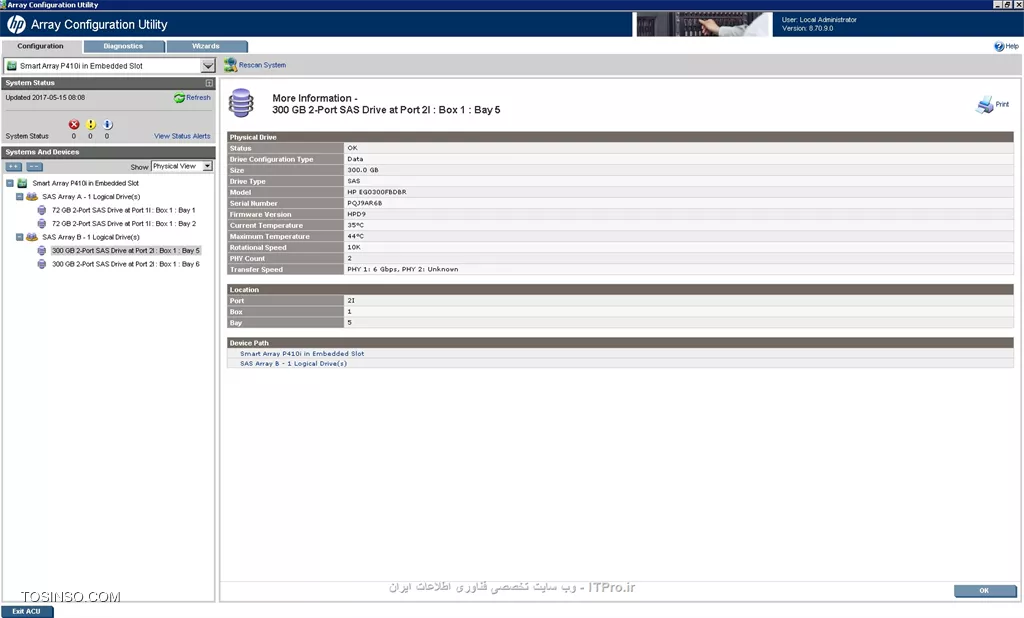

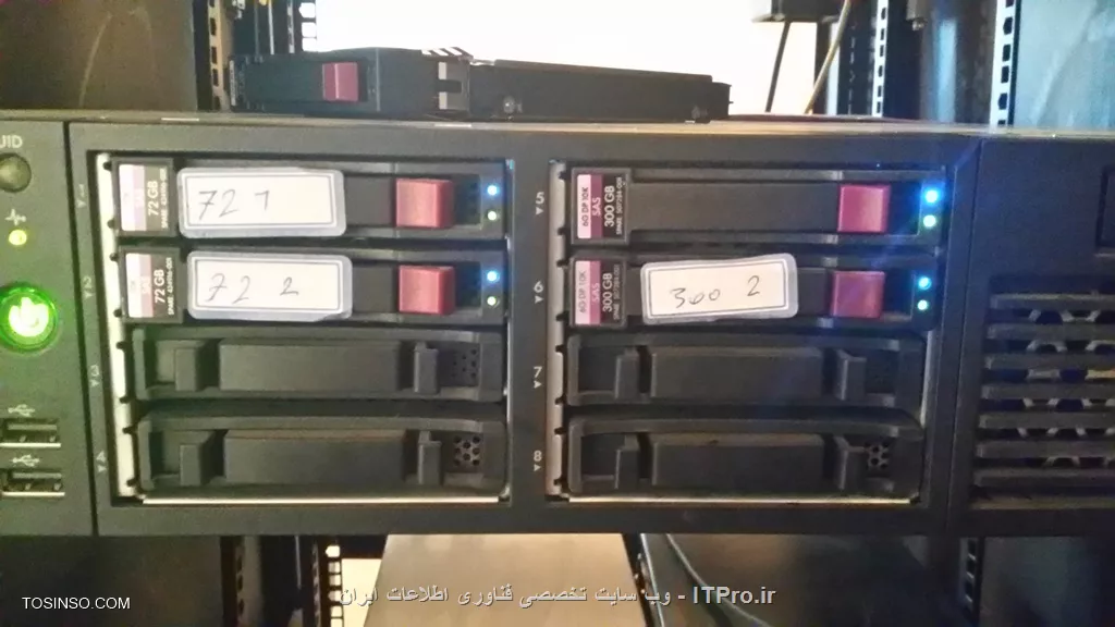

هارد 300GB SAS سرور HP DL380 G7 رو چندروز پیش تعویض کردم
هاردها هم رید 1 بودن
الان بعد چند روزه چراغ هارد تعویضی دائم آبیه و بعضی موقعها چراغ بقیه هاردها هم آبی میشه
این در صورتیه که توی ویندوز با نرم افزار Array configoration utility چک میکنم نوشته هارد سالمه و بدرستی کار میکنه
دلیل و مشکل چیه؟

نه از وقتی هارد رو وارد کردم ری استارت نکردم
الان هم نمیشه باید آخر وقت ری استارت بکنم
اگر پیام ریکاوری داد چکار کنم؟ چه دکمه ای رو بزنم؟

خب شاید ظرفیتش پره و باید خالی کنید؟

نه دیگه ظرفیت پر نیست
چک کردم به اندازه کافی ظرفیت داره

بله وقتی ظرفیت پر میشه یا وقتی هارد رو وقتی سرور روشنه در بیاریم و جا بزنیم موقع Rebuild کردن چراغ آبی میشه
ولی باید بعد یه مدتی خاموش بشه
الان این بعد چندروز هنوز آبیه
تو سایت HP هم سرچ میکنم درباره چراغ آبی چیزی نگفته

سلام بعد از تعویض ریدشو رکاوری کردی
سرور ی بار ریستارت کن ببین پیام رکاوری میده
