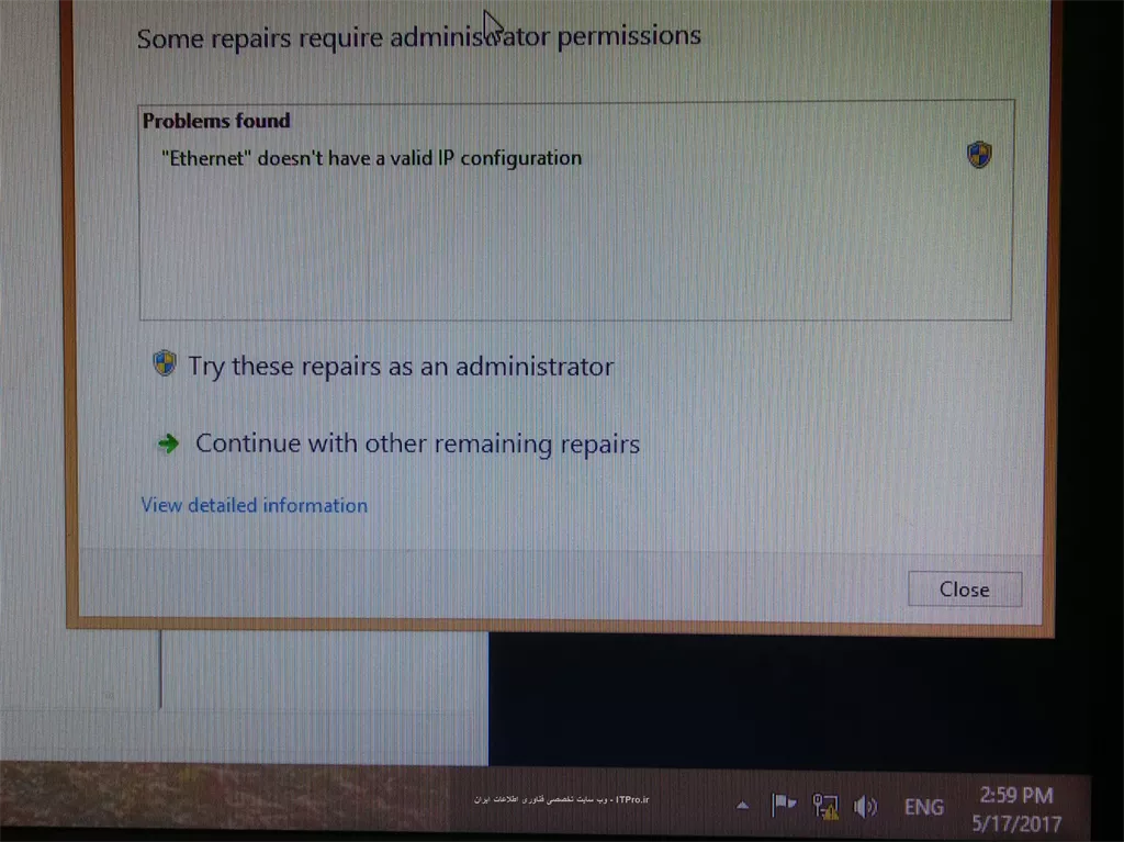

سلام ،از امروز کامپیوتره خونگیم به اینترنته مودم (که با کابل به پیسی وصله) وصل نمیشه ، عیب یابی هم که میکنم ارور زیر رو میده ، فایر والو خاموش کردم ،آیپیه دستی دادم...ولی بازم مشکل حل نشد
||https://tosinso.com/files/get/63dd1d9d-7a22-49be-bea7-8392214aef2a||

در ضمن زمانی که IP دستی میدید باید در رنج IP مودم باشه حتما ، و حتما هم باید به Gateway آدرس مودم رو بدید ، یعنی در قسمت Gateway بنویسید IP مودمتون رو (معمولا مودم ها 192.168.1.1 هستند)
حالا با دستور بالا پینگ بگیرید تا ببینیم چی به چیه

بعد از کارهایی که دوست عزیزم فرمودن یک بار هم کارت شبکه رو Remove کنید و دوباره نصب کنید

یک بار مودم رو خاموش روشن کنید
ببینید کدوم چراغ های مودم روشن میشن؟ چراغ Data یا Internet روشن میشه؟
IP رو رو حالت اتوماتیک بذارید
دستر زیر رو در Run بزنید و ازش عکس بگیرید تا ببینیم مشکل کجاست
ping 8.8.8.8 -t
