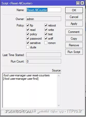

سلام ، یه اداره ای با حدود 40 تا کارمند ، با میکروتیک، هات اسپات راه اندازی کردم و یوزر منیجر هم برای اکانتیک نصب کردم . الان نیاز دارم تا محدودیت دانلود روزانه به کاربر ها بدم ، برای ریست کردت ترافیک مصرف شده روزانه هر کاربر باید هر شب کل کانتر های هات اسپات در یوز منیجر ریست و صفر بشه ، از اسکریپت زیر استفاده کردم برای ریست کردن اسکریپت:
system script add name=Reset-AllCounter source="tool user-manager user reset-counters [tool user-manager user find]"
اسکریپت اجرا شده:
reset script
ولی الان با اجرای اسکریپت کانتر ها ریست نمیشه و محدودیت دانلود برداشته نمیشه ، کسی از دوستان می تونه کمک بکنه؟ ممنون

دقت کنید ببینید یوزرها ریست نمیشه یا ریست میشه اما اعمال نمیشه
ببینید بعد از ریست کردن اگر روتر رو هم ریبوت کنید مشکل حل میشه؟
پاسخ در 1396/02/31 توسط
شما وقتی اسکریپت خودتون اجرا میکنید بعدش باید روتر ریست کنید
اینم اسکریپت ریبوت کردن روتر
system reboot/
تو قسمت scheduler زمان بهش بده چند ثانیه بعد از اجرا شدن اسکریپت ریست کردن یوزرها
