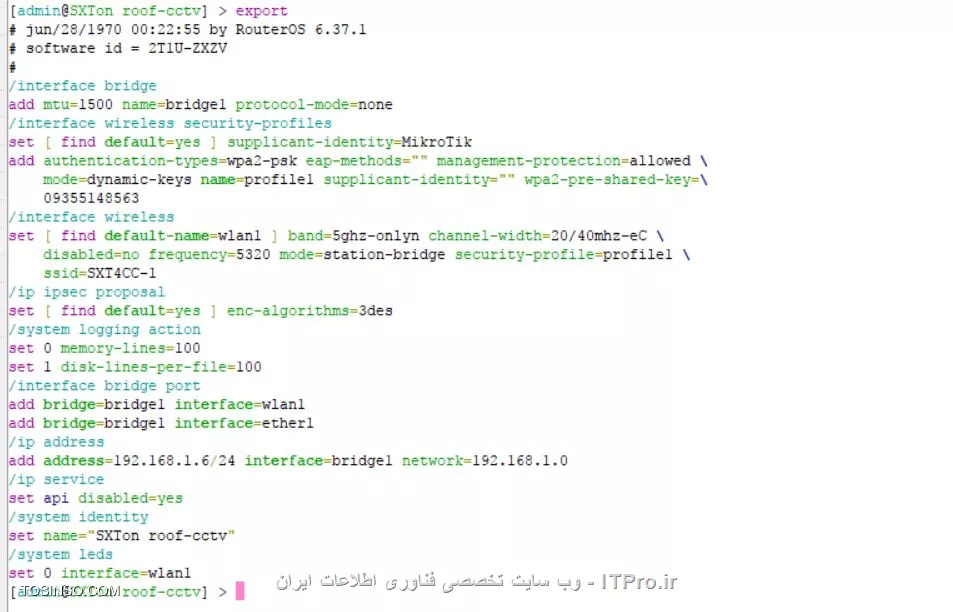

سلام ،
از جایی که دسترسی دارین خروجی لاگ کانفیگ مربوطه رو بنویسید بررسی بشه ولی اینطوری فقط حدسیات جواب میشن

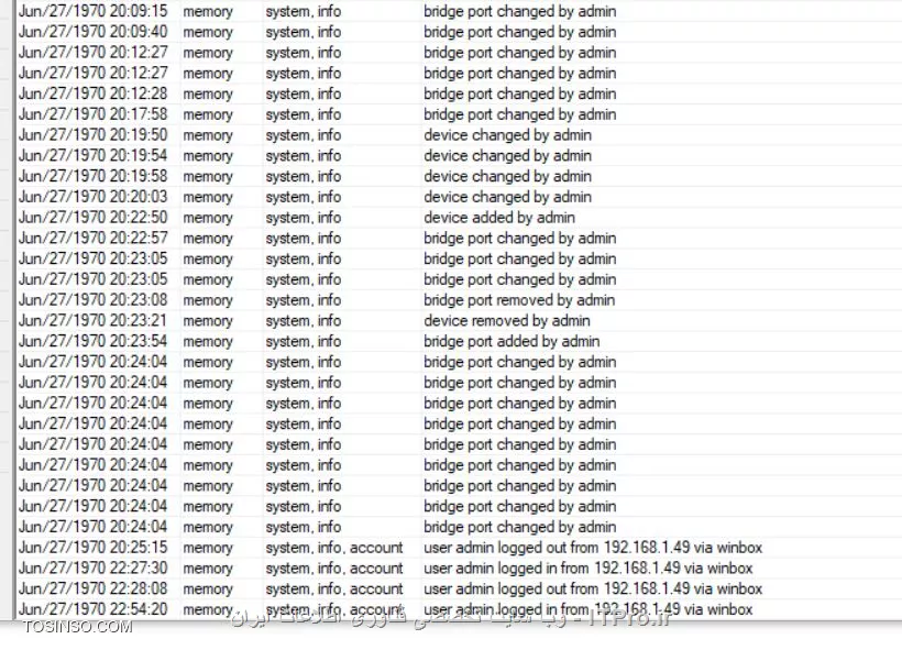

نه کابل نیست، مستقیم هم زدم به لپ تاپ وصل نشد، پورت اترنتش کار نمیکنه ریست کنم کلا از دست میره، متصل که میشه خود رادیو روشن میشه ولی سمت سووییچ نه چراا روشن نمیشه، به لپتاپم میزدم روشن نمیشد، فقط رادیو روشن میشه، و پورت اترنتش رو ایتالیک نوشته و کنارش نوشته غیر فعال، ریبوت اینام کردم جواب نداد
پاسخ در 1396/03/01 توسط
این عکس از روی رویتری که ایراد داشت گرفتین یا مربوط به روتر سالم است؟
ممکنه مسیرشو بفرمایین
