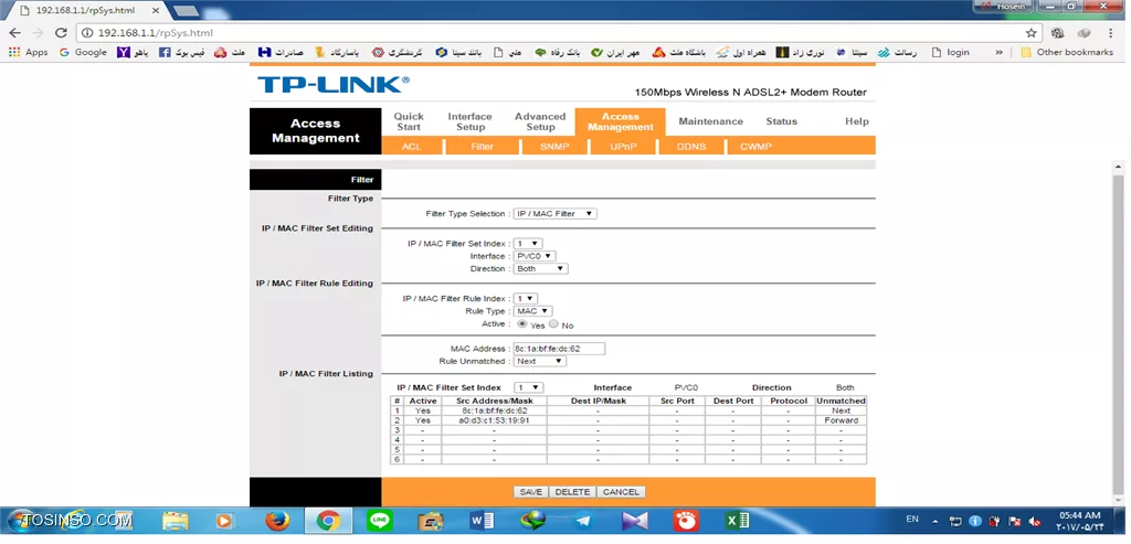

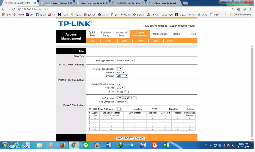

3- قسمت مک فیلتر رو روی مودم فعال کنید و مک آدرس سیستمها رو توی مودم تعریف کنید

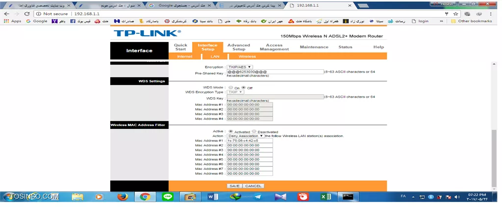

من میخوام آی پی های که با لن وصل میشن را ببندم اون صفحه برای وایرلس است
پاسخ در 1396/03/04 توسط
عرض کردم من روی یک مودم که این قسمت رو کانفیگ کردم یوزرهای lan هم نمی تونستند وصل بشن
تا اینکه mac آدرس اونها رو هم توی مودم زدم تا وصل شدن

عرض کردم در صفحه ای که ssid وایرلس وجود داره اگر زیرش رو نگاه کنید تنظیماتش اونجاست
این صفحه برای بستن ipهای راه دور است

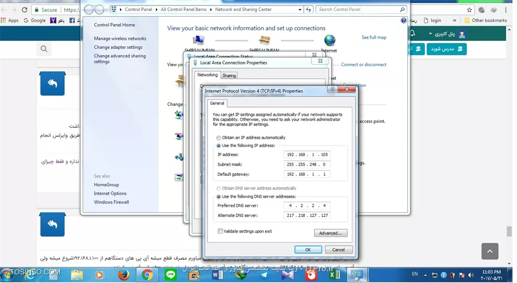

این تنظیمات راروی کارت شبکه کامپیوترم انجام دادم

نه فکر می کنم توی صفحه وایرلس باشه
از اون صفحه ای که ssid وایرلس داخلش است یک عکس بزارین

میشه دقیق تر توضیح بدین برای اجرای مک فیلتر برای وایرلس است اما برای LANچیزی نیست
پاسخ در 1396/03/02 توسط
اگر با همون mac filter راه نیفتاد راهی بجز گذاشتن روتر ندارین

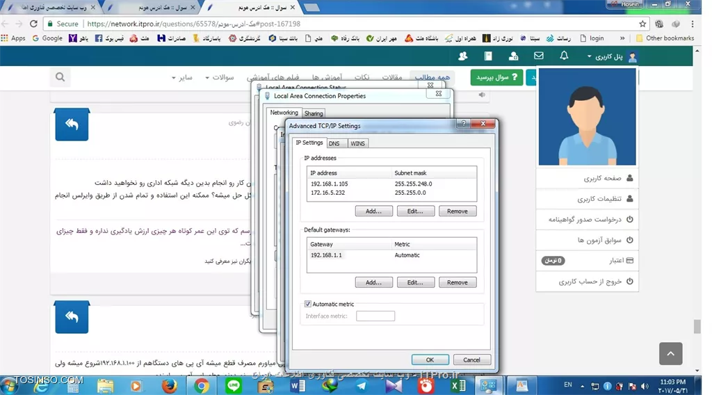

البته یک ترفند هم هست که به دستگاهها ip دستی بدین و دستگاههایی که می خواین اینترنت نداشته باشن در گتویشون ip یک دستگاه دیگه رو بدین و به دستگاههایی که می خواین اینترنت داشته باشن در گتویشون ip مودم رو ست کنید
پاسخ در 1396/03/08 توسط
دوست عزیز حرف شما تناقض داره
برای استفاده از مودم باید گتوی و dns روی کارت شبکه شما ip مودم باشه اما وقتی این کار رو انجام بدین دیگه شبکه اداری رو نخواهید داشت

مک فیلتر رو روی یک مودم که فعال کرده بودم به یوزرهای lan هم اجازه نمیداد وصل بشن تا وقتی که مک lan رو روی مودم ست کردم...
