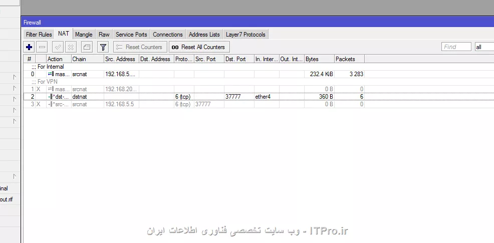

سلام ، مهندسان و همکاران گرامی ، بنده میخوام ip NVR رو که روی سرور نصبه NATکنم ولی کتاسفانه نمیشه ، حس میکنم کانسپت درسته و مشکل از زیرساخته ، من تصاویر آپلود میکنم شما مشکل بنده بفرمایید من رفعش کنم ، متشکرم

خب حالا لاگ پرفیکس رو تیک دار کردی تو سربرگ اکشن؟ الان توی لاگ میگه چرا نشد

بین این میکروتیک و nvr روتر یا فایروال دیگه ای نیست؟
الان تراکنشی هم روی این nat ندارین روی مودم هم این پورت فوروارد شده روی میکروتیک؟

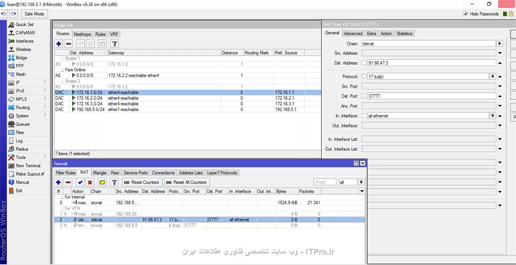

سلام و ممنون بخاطر وقت گذاشتنتون
بنده متصل شدم به روش شما دوست عزیز
و سند و رسیو دیتا انجام شد ولی وصل نشد

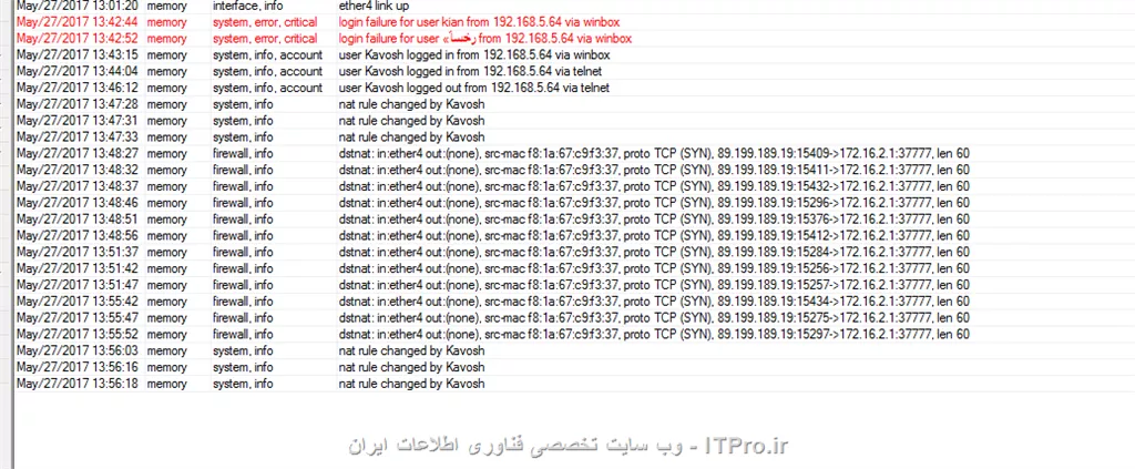

راستی بله قبلا روش نت نوشتیم برای وی پی ان که الام توجه کنید غیر فعالش کردم ولی کار میکنه
دوستان اینم لاگ فایلش

/ip firewall nat
add action=dst-nat chain=dstnat disabled=no dst-port=NVRPORT in-interface=INTERNETINTERFACE protocol=TCP/UDP to-addresses=YOURNVRIP to-ports=NVR_PORT
بدین شکل صحیح است

دوستان درست شد متشکرم

سلام ،
موقعی که با نرم افزار سعی می کنید متصل شید آیا پکت و دیتا صفر میمانند ؟
اگر به این ترتیب است ابتدا تیک log prefix را در سربرگ action بزنید و نام دلخوهتان را بنویسید تا در لاگ ها مشخص باشد سپس یکبار این خط از دستور نت را غیرفعال و مجدد فعال کنید ببینید درخواستی که میدهید به میکروتیک می رسد یا خیر ، اگر رسید خطا می دهد اگر نه که همان صفر در پکت ها میماند ، ضمناً با فرض اینکه تنظیمات NVR بدرستی انجام شده و خود فرمان پورت فورواردینگ درست است این حالت ها باید چک شود.
