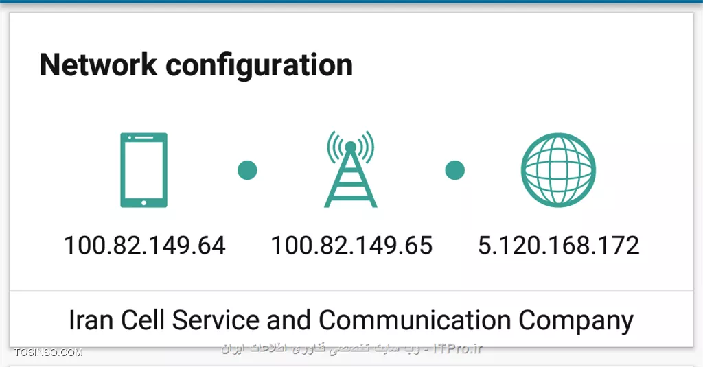

arash_ict عزیز
نه. اونجا آی پی Public رو نشون میده. ولی IP روی گوشی من یه چیز دیگه ست. واسه اینکه بهتر متوجه بشید یه عکس از برنامه Pingtools روی گوشیم به شما نشون میدم.
arash_ict عزیز
||https://network.tosinso.com/files/get/7337706b-abe7-4d43-9405-be026f80d5e9||
در اینجا آی پی Public همون 5.120.168.172 هست و آی پی دستگاه من 100.82.149.64 هست که از اینترنت دیده نمیشه.
