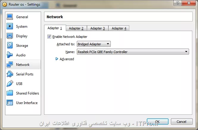

خب یک کارت شبکه که روی مادربورد به صورت پیش فرض هست پس باید یکی دیگه بگیرم؟ من یه کارت شبکه بیسیم دارم کاربردی داره ؟ یعنی میشه به جای خرید یه کارت شبکه سیمی دیگه از همین استفاده کرد؟
سپس توی virtualbox باید باید هر دو رو در حالت bridge بذارم
تصویر زیر:
کارت شبکه اول:
خیلی ممنون بابت پاسخ گویی تون
تصویر زیر:
کارت شبکه اول:
||https://network.tosinso.com/files/get/bd769d67-b256-4d9d-b48c-3328f479759c||
کارت شبکه دوم:
||https://network.tosinso.com/files/get/5eddefbd-7e27-42ca-8011-cd8cc75111f2||
ممنون میشم بیشتر راهنماییم کنید
سپاس گذارم
