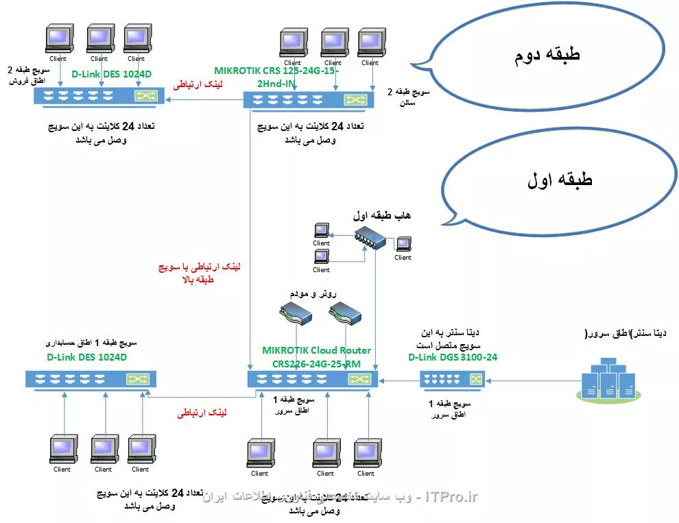

با سلام و خسته نباشید خدمت ITPro های گرامی من ساختار و ارتباط سویچ های شبکه رو کشیدم اگه لطف کنید ملاحظه نمایید ممنون میشم ، مشکلی من دارم اینه که نمی دونم آیا واقعا این نوع ساختار درست هست یا نه چون من در شرکتم از نرم افزار حسابداری،BPMS ، ERP و.. استفاده می کنم و در بعضی مواقع سرعت شبکه خیلی پایین میاد ممنون میشم در این زمینه راهنمایی کنید.
ساختار سویچ ها ی شبکه

با این مدل سویچی که دارم چه جوری می تونم VLAN طراحی کنم؟

طراحی مشکلی نداره
اگر سرعت شبکه شما پایین باشه باید vlan بندی کنید
پاسخ در 1396/03/10 توسط
باید از سوئیچ های مدیریتی استفاده کنید سوئیچ دی لینک 1024 قابل کانفیگ نیستن
ولی در کل کند بودن شبکه به خیلی چیزا بستگی داره
شما اگر در شبکه انتی ویروس داری بروز کن
بهتره که از هر سوئیچ یک کابل مستقیم به اتاق سرورتون بره
