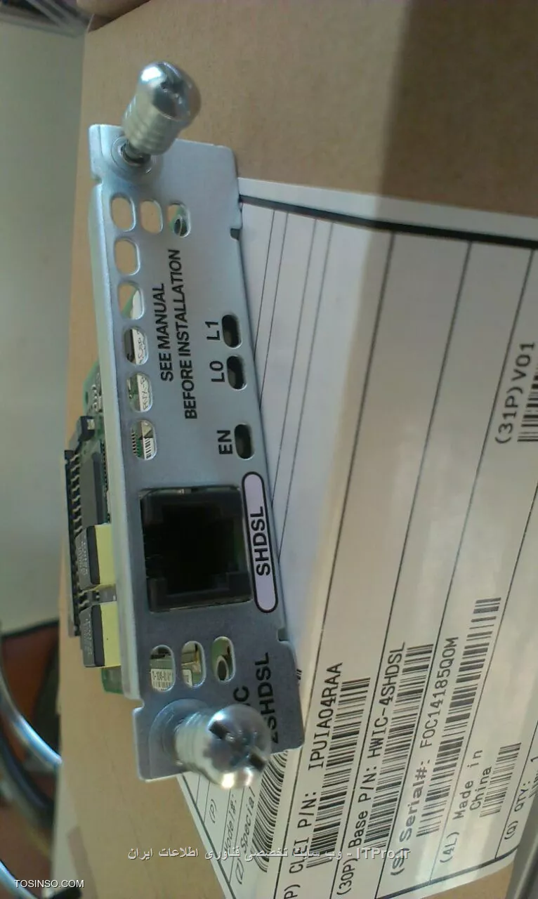

سلام خدمت دوستان عزیز. بنده یک روتر 2811 دارم و میخوام ماژول HWIC-2SHDSL رو روش نصب کنم.برای نصب و کانفیگ چیکار باید بکنم.سناریو به این صورت هست که این روتر در یک شهر دیگه هست و قرار با ip که مخابرات داده براش ست کنم و با دفتر اهواز ارتباط برقرار کنه.ممنون

اره این مدل هست دقیقا.نوع ارتباط رو کارفرما نمیدونه .فقط یک ip بهم داده که خطای bad submaskبهم میده موقع ست کردن

اگر ارتباط mpls باشه یه ip wan دارید که با ساب نت 30/ می باشد که شامل 2 تا ip هست یکی سمت شما و یکی سمت مخابرات
شما با تنظیم controller shdsl باید چراغ ماژول روشن بشه حتی اگر بقیه تنظیمات انجام نشده باشه این اتفاق افتاد ؟

شما ماژول را تهیه کردید ؟نوع ارتباط شما چیست mpls هست یا ؟
از این ماژول گرفتید

خود مخابرات بهت نمونه کانفیگ میده
ولی controller shdsl را در مود atm قرار بده اینترفیس atm را کانفیگ کن و pvc را ست کن و سپس روت ها را اضافه کن
اگر توضیحات بیشتر هم خواستی بگو بیشتر توضیح بدم

خیلی ممنون از شما ...اگه زحمتی نیست مفصل تر توضیح بدید ممنون میشم.
