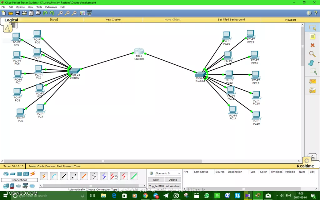

شبکه کردن دو ساختمان
سلام خسته نباشید من این دوتا شبکه رو ایجاد کردم ولی هرکار میکنم تو شبکه های سویچ 1 پینگ شبکه های سویچ 0 رو نشون نمیده یعنی باهام در ارتباط نیستن به نظرتون مشکل کجاسسلام خسته نباشید من این دوتا شبکه رو ایجاد کردم ولی هرکار میکنم تو شبکه های سویچ 1 پینگ شبکه های سویچ 0 رو نشون نمیده یعنی باهام در ارتباط نیستن به نظرتون مشکل کجاس||https://tosinso.com/files/get/321d3228-8a78-4787-b685-3009dc49c640||

دوست عزیز تنظیمات دوتا سوئیچ و روتر وسط رو باید اینجا بزارین تا اساتید بررسی کنند

gateway سیستم ها رو ست نکردین ، برای تمامی سیستم ها گیت وی رو تنظیم کنید

gateway شما در این شبکه دست های روترتون هست
کلا Gateway راه خروج سیستم ها از شبکتونه ، مثلا در سیستم های سمت چپ برای تمام کامپیوترها و سوئیچ باید IP که به دست سمت چپ روتر دادیدن به عنوان Gateway ست کنید ، همینطور هم برای سیستم ها و سوئیچ سمت راست باید IP دست راست روتر ست بشه

کانفیگ سوئیچ ها رو بذارید لطفا
به هر دو سوئیچ IP و Subnet دادید؟
بعد از دادن IP به سوئیچ دستور No Shutdown رو زدید؟! معمولا پیش میاد فراموش بشه
IP ها از چه رنجی هستن؟! نباید از یک رنج باشن چون هر دست روتر باید رنج متفاوتی داشته باشه
برای روتر روت نوشتید؟
