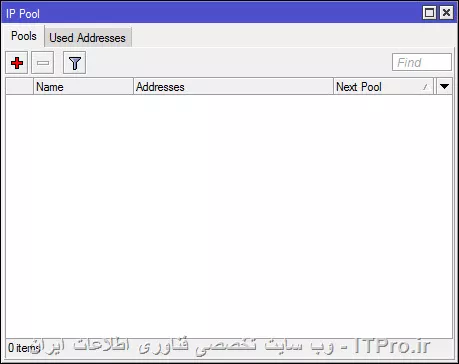

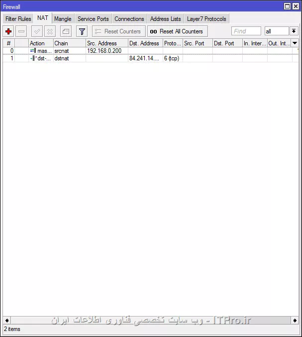

رسول جان سلام
من عکس گذاشتم

خب باید تنظیمات میکروتیک شام رو ببینم یک عکس بزارین
اگر اکسس پوینت رو می خواین مستقیم به روتر وصل کنید می تونید اون دوتا پورت رو با هم بریج کنید اما این کار باید درست انجام بشه وگرنه تنظیمات الان هم بهم میریزه
شما عکس بزارین از صفحه nat و از صفحه pool و از صفحه queues....
