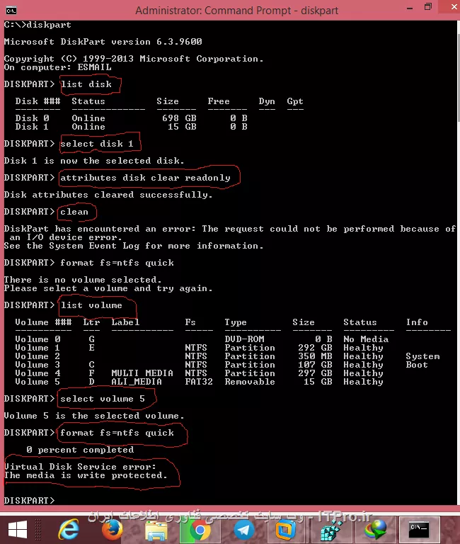

با سلام یه فلش مموری hp دارم که فرمت نمیشه و write protect شده با diskpart هم مشکل حل نشد که تصویرشو گذاشتم
در ضمن از رجیستری و نرم افزار HDD Low Level Format Tool هم استفاده کردم باز مشکل پا برجاست .
اگه دوستان روشی معرفی کنند ممنون میشم
diskpart

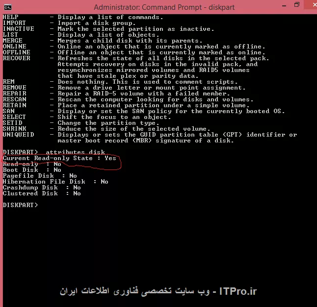

این روش رو هم امتحان کردم ولی باز مشکل حل نمیشه
این روش رو هم امتحان کردم ولی باز مشکل حل نمیشه ||https://hardware.tosinso.com/files/get/09f4c35a-db89-4797-a4e8-0e0a85c0c7c6||
توی تصویر مشخصه که     current readonly state =yes  هر کاری هم میکنم غیر فعال نمیشه
