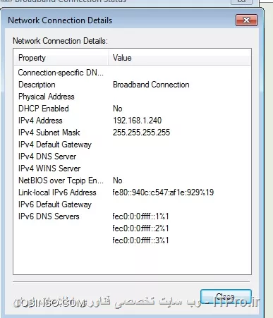

خب شما الان خودتون دستی ip رو روی سیستم تنظیم کردین دیگه اجازه ندادین که میکروتیک بهش فرمان بده..
شما تنظیم رو دستگاه خودتونو روی obtin ip address... بزارین تا خودش ip بگیره از میکروتیک

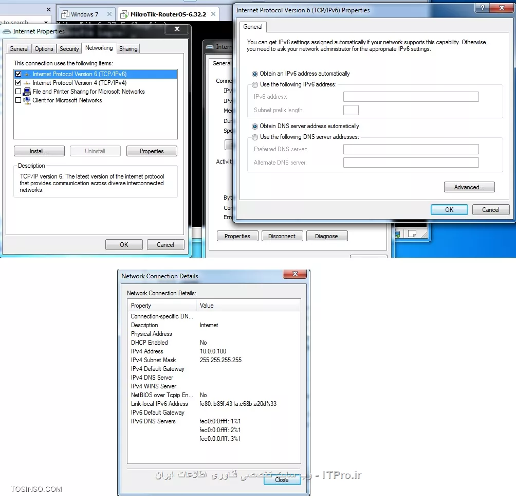

از بابت عکس معذرت میخوام اونو اشتباه گرفتم
||https://network.tosinso.com/files/get/107dc3a7-0012-491f-8390-720011a0ad85||

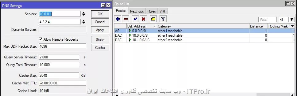

بغییر از route و تنظیم dns برای user manager تنظیم خاص دیگه هم هست برای Default gatway و dns?
در مورد dhcp هم کانکشن درست شده اتوماتیک از usermanager ip گرفته و من دستی وارد نکردم

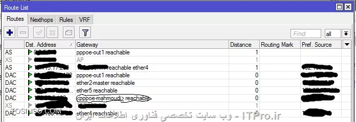

این هم اونیکی میکروتیک که برای یوزر mahmoudi اتوماتیک route اضافه کرده

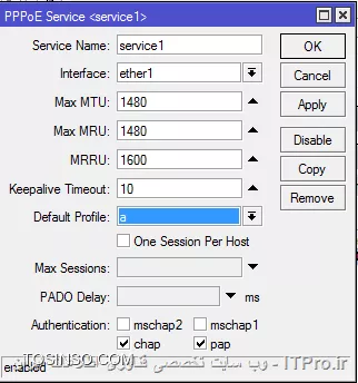

در مورد مشکلم راه حلشو پیدا کردم
باید تو قسمت pppoe service default profile عوض میکردم که قبلا هم این مشکلو داشتم و همینطوری حل شد

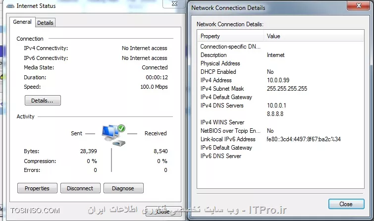

پاسخ در 1396/03/16 توسط
دوست عزیز توی عکسی که گذاشتین مشخصه که ip رو دستی گذاشتین
این عکسی که هم که واسه اتومات گذاشین مربوط به ipv6 است عکس ipv4 رو بزارین
ببینید جلو dhcp enable نوشته no معلومه که اتومات نیست و دستی ست کردین...

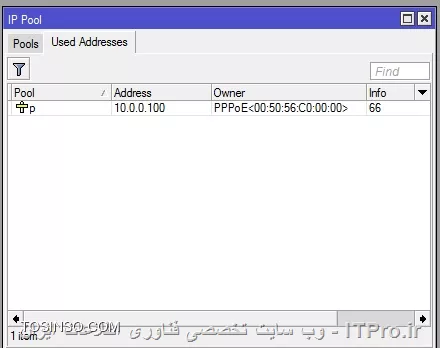

پاسخ در 1396/03/15 توسط

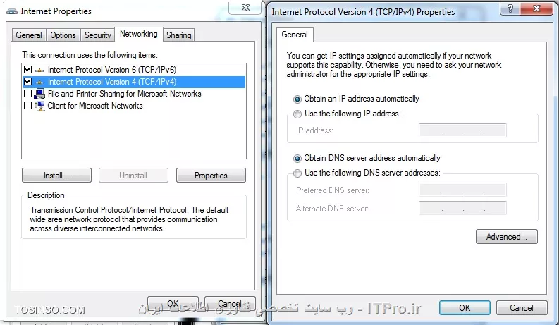

کانکشن رو حالت اتوماتیکه و ای پی رو از لیست pool میکروتیک میگیره
||https://network.tosinso.com/files/get/2ae136e7-241b-462e-8c4a-4447a8fb9f7f||
من قبلا این سناریو رو راه اندازی کردم ولی نمیدونم الان کجاشو اشتباه راه اندازی کردم
قبلا برای هریک از کانکشن ها یه روت اتوماتیک میکروتیک تو قسمت route درست میکرد و لی الان درست نمیکنه و dns مقدار دهی نمیشه
دوست عزیز لطفا به نوشته های من دقت کنید
در عکس آخری که گذاشتین از تنظیمات کارت شبکه
اگر دقت کنید جلو dhcp enable نوشته no این یعنی اینکه شما به صورت دستی به سیستم ip دادین و اجازه ندادین که سیستم خودش ipبگیره
کارت شبکه سیستم رو یک بار پاک کنید و دوباره نصب کنید ببینید مشکل حل میشه؟
