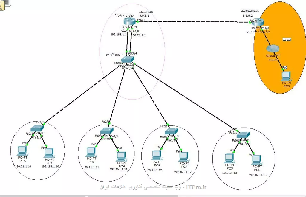

ترافیک شبکه با هم (با کابل مشترک )میاد سمت سوییچ، راهی که به ذهنم اومد واسه جداسازی ترافیک کشیدن دو کابل مجزا از سوییچ و دادن گت وی های مختلف بود مثل شکل، حالا اگه من فقط هات اسپات رو روی پورتی که آی پی ۱۹۲.۱۶۸.۱.۱ داره راه بندازم ترافیک داخلی میره رو هات اسپات، اما مشکلی که هست اینه اگه یه کلاینت آی پی خودش رو تو رنج آی پی دوربین ها بذاره هات اسپات رو دور میزنه ( شبکه ورک گروپه)، به همین خاطر میخوام هر دو رنج آی پی فقط از طریق هات اسپات به اینترمت دسترسی داشته باشند، الان به نظرم میاد اگه یه هات اسپات جداگونه هم واسه پورت ۳۰.۲۱.۱.۱ بنویسم مشکل حل بشه، سوالم اینه اگه به جای اون روتر برد و سوییچ لایه دو که داخل کادر صورتی هستش بخوام فقط یه سوییچ لایه سه بذارم هات اسپات رو با کجا قرار بدم

شبکه ای که تو ذهنم دارم تقریبا چنین چیزیه، البته اگه بشه میخوام به جای روتربرد و سووچ لایه دو که داخل کادر صورتی رنگ رو با یه سوییچ لایه سه میکروتیک عوض کنم (هنوز خرید نکردم موندم سوییچ لایه سه بگیرم یا یه سوییچ لایه دو و یه روتر برد). سه تا کابل از دکل میاد داخل سوییچم که تو هر کابل هم ترافیک دوربین هست هم ترافیک شبکه، تنهایی جایی که به ذهنم رسید هات اسپات رو میشه گذاشت که همه ترافیک رو کنترل کرد پورت خروجی روتر برد به سمته رادیو هستش، به همین خاطر پرسیدم،

منظورتونو متوجه نمیشم میشه توضیح بدین؟
