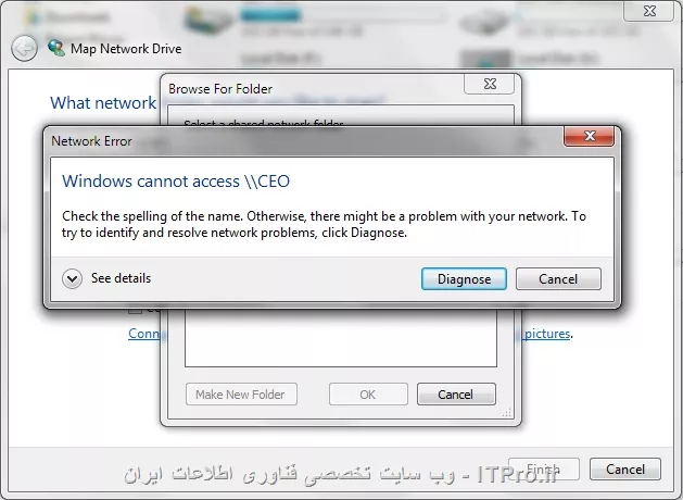

سلام خدمت همه دوستان
شبکه شرکت ما Workgroup هست که 5 تا کامپیوتر داریم تو شبکه. من توی یک کامپیوتر که به پرینتر وصله چندتا پوشه برای اشتراک گذاری درست کردم و مجوزهای دسترسی لازم به همه کلاینتها داده شده و این پوشه هارو مپ کردم تو همه کامپیوترها و همه چیز خیلی خوب کار میکنه فقط یک مشکل هست. چون رییس شرکت نمیخواد بعضی از فایلها رو اون کسی که فایل سرور تو کامپیوترش راه اندازی شده ببینه باید یک پوشه تو کامپیوتر رییس درست کنم و به اشتراک بذارم که این کارو انجام میدم و اکانت اون کاربری که باید باهاش اشتراک گذاری بشه رو هم درست کردم و سطح دسترسی هم دادم ولی مشکل اینجاست که وقتی میخوام اون پوشه رو تو کامپیوتر دیگه مپ بکنم خطای دسترسی میده در ضمن هیچ کس تو شبکه به کامپیوتر رییس دسترسی نداره و همین خطاره میده ولی با خود کامپیوتر رییس به همه کامپیوترا دسترسی دارم و مشکلی نیست.
اگه ممکنه راهنمایی کنید این مشکلو حل بکنم. ممنون
خطای دسترسی

فایروال رو هم خاموش کردم ولی باز خطا میده

ببینید شبکه workgroup هست. من اومدم تو کامپیوتر رییس یک پوشه درست کردم و به اشتراک گذاشتم که کاربر دفتر فنی فقط بتونه دسترسی داشته باشه. ولی وقتی تو کامپیوتر دفتر فنی میخوام این پوشه رو Map بکنم یا باز بکنم خطا میده. از کامپیوترای دیگه هم امتحان کردم خطا داد. بقیه کامپیوترا هیچ مشکلی ندارن فقط مال رییس این مشکل رو داره.

فایروال دستگاه رئیس خاموشه؟
آنتی ویروسش چیه؟ فایروال آنتی ویروس هم خاموشه؟

فایروال نود رو غیرفعال کردم حل شد.
پاسخ در 1396/03/19 توسط
ببخشید ویرایش نکردم.
درست شد الان. از فایروال نود32 هست. چیکار کنم درست بشه؟
فایروال رو غیر فعال نکنید بلکه توی فایروال رنج ip شبکه رو allow کنید
