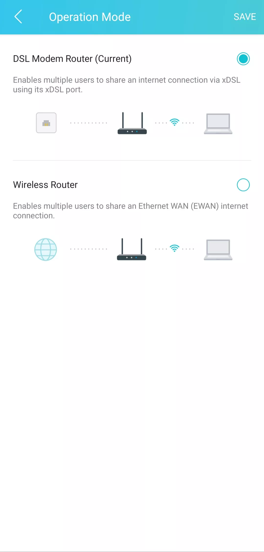

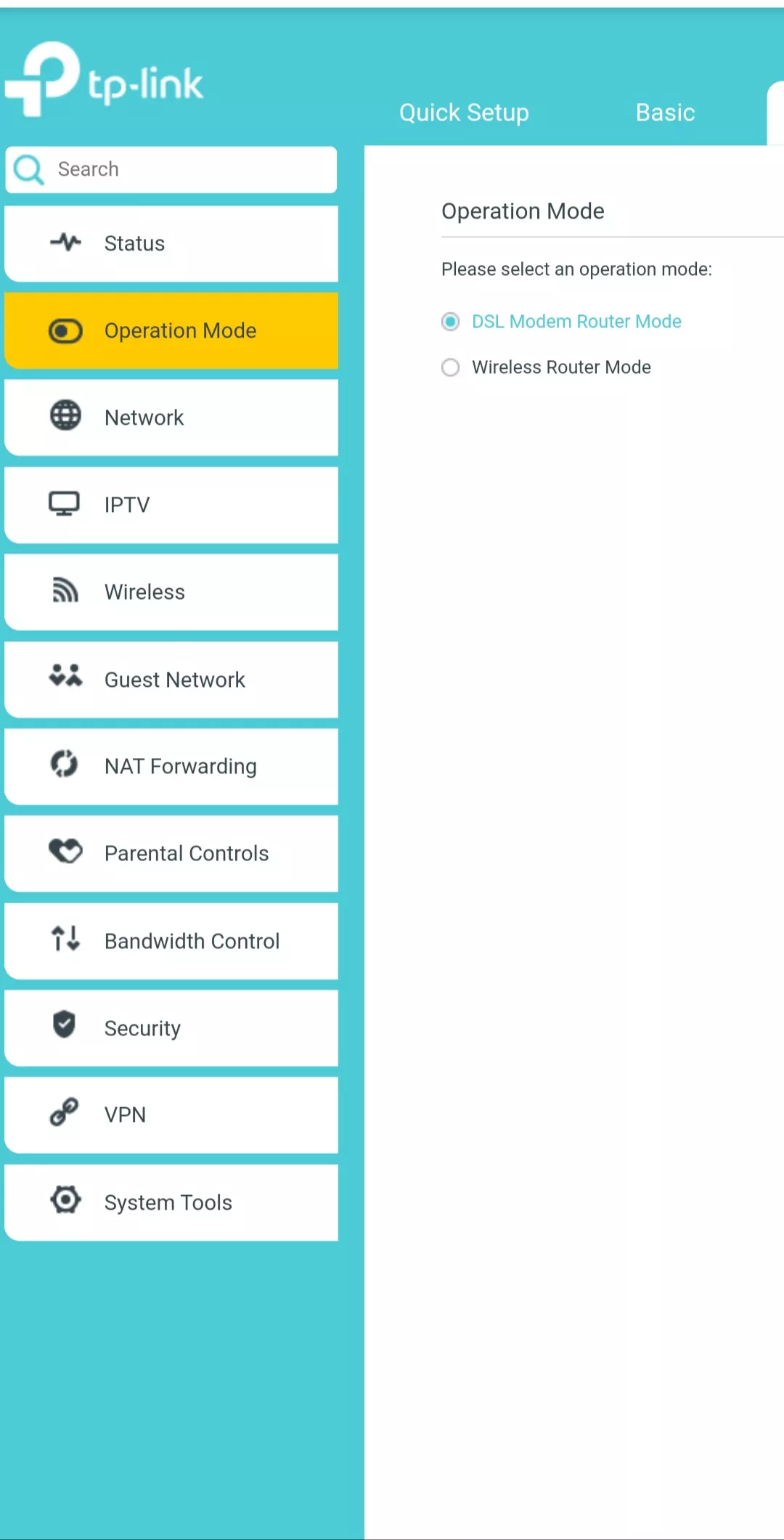

سلام ، شما باید اول از حالت dsl به حالت wan تغییر بدی تو بخش operation mode مودم tplink
