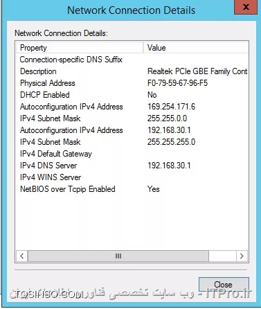

متاسفانه جدیدا سرور در زمان راه اندازی آی پی دستی که داده شده را نگرفته و بصورت اتوماتیک و پیش فرض بر روی ای پی مثل :169.254.171.6 تنظیم می شود طبق عکس :
auto Ip Set
جالب اینکه این آی پی در رنج آی پی های سازمان نیست و کلا سرور به سوئیچ متصل و بصورت Vlan دسترسی ها داده شده و این سرور داخلی یکی از بخش هاست که نباید به جایی دسترسی داشته باشد و با بیرون از مجموعه هیچ ارتباطی ندارد

واقعیت در فروم های خارجی ( و آخرین جایی که فکرش را نمیکردم حتی در سایت مایکروسافت مشکل حل نشده بود!!) دنبال حل مسئله گشتم از آنجا که جوینده یابنده بود رفع مشکل فوق این چنین بود و بنده نیز عمل کردم و مشکل حل شد البته بنده سرویس DHCP بر روی سرور را غیرفعال کردم و بعد از راه اندازی مجدد دوباره فعال مشکل فوق حل شد و از دستور داده شده استفاده نکردم
1- در محیط CMD با دسترسی ادمین این دستور را وارد کنید :
netsh interface ipv4 set interface 12 dadtransmits=0 store=persistent
2-سپس سرویس DHCP را غیرفعال کنید:
disable DCHP Client Service via GUI
3-سیستم را راه اندازی مجدید یا کارت شبکه را غیرفعال و مجددا فعال کنید(ترجیحا راه اندازی شود)
Reboot the server or disable/enable network Interface

دوست عزیز این ipکه سرور میگیره برای زمانی است که کامپیوتر هیچ سرویس dhcp رو پیدا نمیکنه پس یک ipتصادفی توی رنج 169 میگیره
الان مشکل از سرور و کارت شبکه است پس تمرکز رو روی این مشکل بزارین
کارت شبکه رو یک بار پاک کنید و دوباره نصب کنید و دوباره ip بدین ببینید حل میشه
